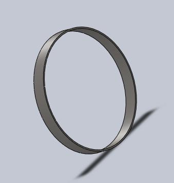

名称:冲压环
7 y7 S: j$ [1 x: p8 f0 [2 f9 a材料:不锈钢
* L1 N( S) g: S% @; E# Q外圆:φ81±0.8
$ Q' w- ^+ b3 K" d1 c: ]9 w9 H壁厚:1±0.11 h2 Z8 |6 d! ~. c; i7 N
高度:9±0.54 o. _9 G5 s# `; z* r8 \
外圆、上面表现均有粗糙度要求。
6 M2 x& A! c( F& b& q/ X( |1 ^2 B这个产品用冲压手段能加工出来吗?
发表于 2009-6-6 10:50:12 | 显示全部楼层 来自: 中国北京
不能
产品厚度9、壁厚1,还有粗糙度要求,我觉得冲压是不行,你可以用车床加工,因为我看外圆尺寸要求不是很严格
发表于 2009-6-6 11:23:01 | 显示全部楼层 来自: 中国江苏无锡
如果量大的话可以订做钢管后切割分段即可,不锈钢拉光圆就可以满足表面光洁度要求,但前提是量较大,
发表于 2009-6-6 11:47:34 | 显示全部楼层 来自: 中国上海
环切可以,但个人认为没有必要使用此工艺,你的产品用车床加工应该是最合理的.
发表于 2009-7-15 06:58:28 | 显示全部楼层 来自: 中国湖北荆州
壁厚小于高度,用冲压不合适,批量大做成型材加工,批量小用圆钢或钢管加工。
