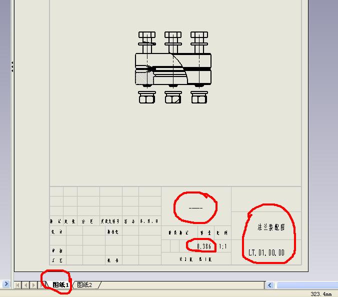

图一,装配图纸,注意标题栏的信息。

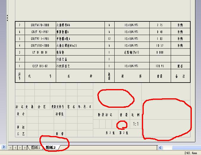

! i4 `& j0 c/ B/ P图二,我只要图一装配体的明细表,但标题栏的信息如何链接过去?

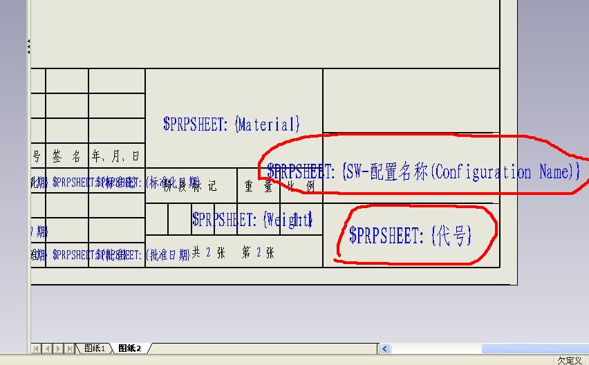

注意配置属性内有自定义,和特定属性两种,特定属性就是标题栏内的信息

不明白你的意思,图片是我的配置。

因为你使用的是 “指定视图中模型”的链接属性,
  ~. s% b3 \$ p' B3 g( p所以要求图纸中必须有一个视图
. b# d# L% ~9 s. a  i
- b6 {$ i* w" x' U) _% x, s你可以插入一个模型视图,然后把视图隐藏。或者把视图拖到图纸外面去。
$ a  ~( N/ y4 o: z9 S* {2 p* R6 T1 x5 c* A6 r/ A- m
另外,共几页、第几页 的信息也是可以链接的。

不插入视图没有办法吗?插入视图文件会变大,尤其是大型装配体。
