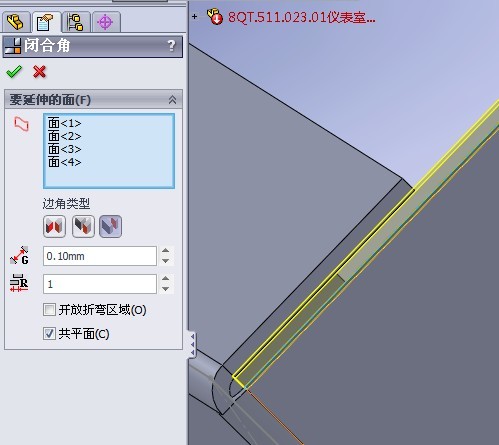

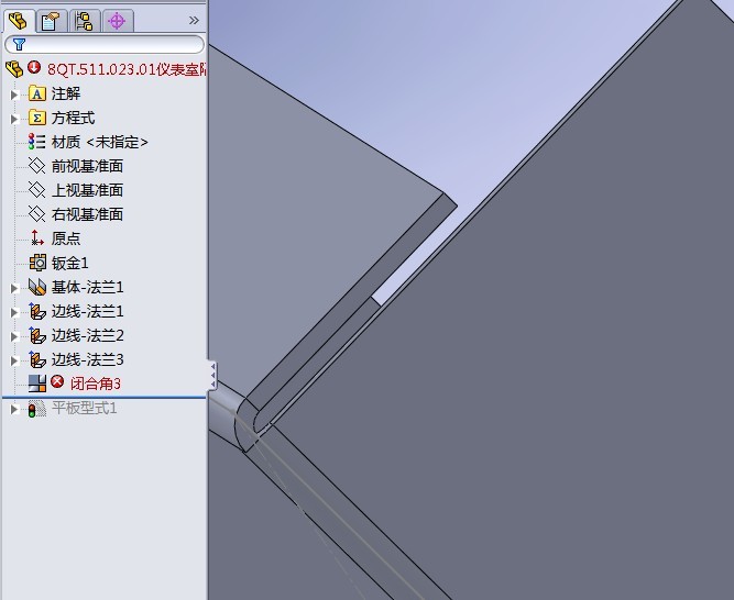

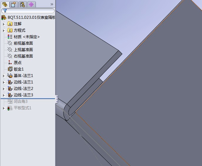

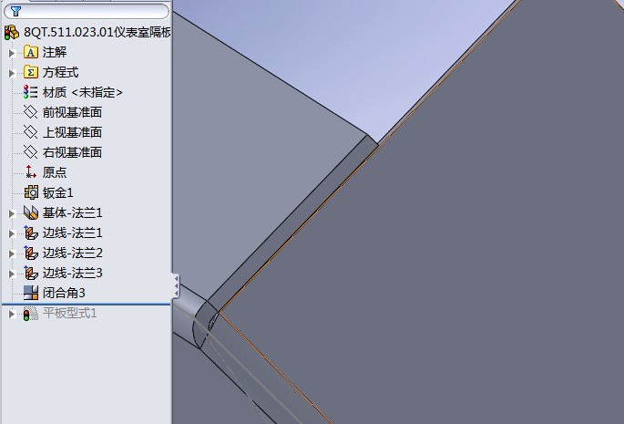

一个钣金件,板厚1.5,折弯半径也为1.5
! u1 }6 p5 u- V  k5 N添加闭合角时提示闭合角没能完成' z/ v) w( A4 @( o- j; h, x' l
但把折弯半径改成大于1.5(现在用的是2.0)就可以了; J& F8 a( C- }) Q8 @
还有:板厚为2.0,折弯半径也为2.0的时候闭合角是可以添加的
; k: G3 q" s+ W' U5 ~这是什么原因呀; y, Q0 w* V* \. a1 H

把模型传上来看看,闭合角和折弯半径没关系的。  e4 e& a& P' |
另问你,你同时选取了四个面是不是同时做四个闭合角?
 楼主| 发表于 2009-5-26 14:14:03 | 显示全部楼层 来自: 中国浙江温州
回复 2# maichengyou 的帖子
是4个角,不过1个角的时候也是这种情况
