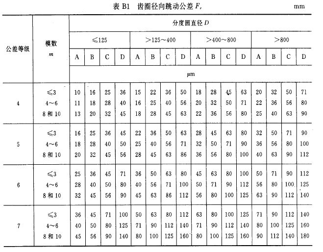

GB渐开线花键齿圈径向跳动公差中的A、B、C、D是什么,怎样选用?
$ N: I% u) L% V; x已经有了模数,分度圆直径,精度等级三要素了,这A、B、C、D是什么呢?
8 F* n- D4 D# C/ I, C5 m& w怎样选用呢?请教网上专家、版主!

% U/ g+ \- x. W不过可以肯定的是: 你用的这个标准已经OUT了,最新的花键标准:GB/T 3478-2008 里面已经不分为ABCD 4类了
