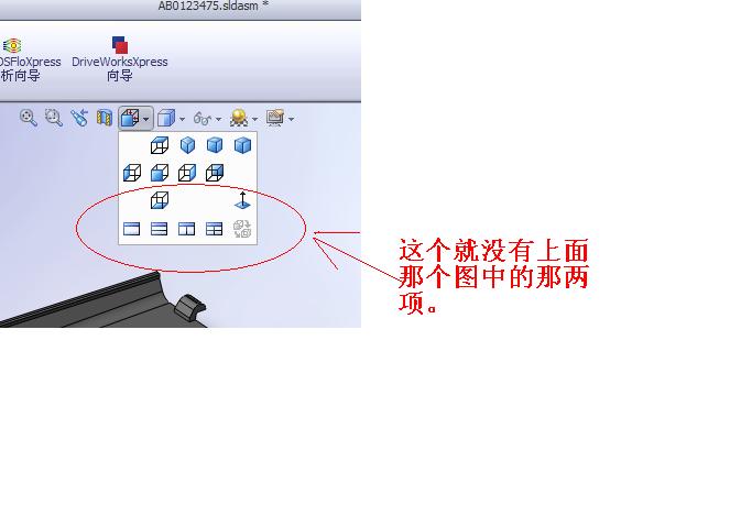

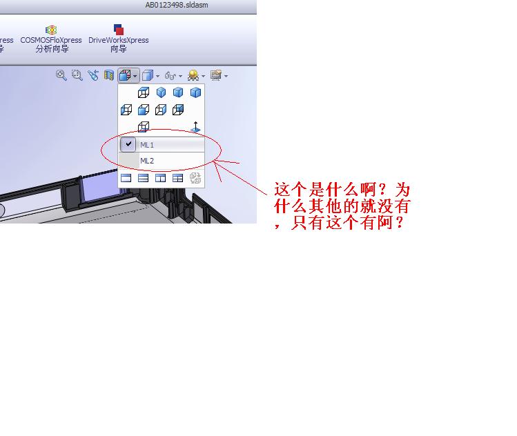

我这里有两个文件,他们的试图定向那里为什么不一样,这个是别人做好的图
$ ~- ^, C8 c# ^3 ~0 J+ w  f
3 P5 _* w  K  P* R; z; y% Y4 O0 Y- {1 b" Z0 n. }6 N
我想知道那是什么?????
" o( c4 D( E4 R$ D6 D) p怎么做的??????/ S  a- x' P- m& V. `' M
有什么用???
( ]6 m* `  l/ p4 U' [: k* E谢谢~~~~~~~~~~~~~~`

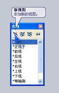

发表于 2009-5-26 16:31:49 | 显示全部楼层 来自: 中国河南新乡
那两项是你通过新视图,新建的视图定向   选中按DEL删除就没有了

 楼主| 发表于 2009-5-26 16:51:09 | 显示全部楼层 来自: 中国广东深圳
回复 3# 天天_向上 的帖子
多谢这位兄弟了~~~
9 a; Y7 C4 i2 v( w' E搞定了,我刚刚试了一下,成功了,谢谢了哈~~~~~~
2 r3 r) X: w0 ?' E
' l& b+ {% ~4 h$ F7 i把模型转到你要的方向,新建一个视图定向,就可以了~~~~, P+ B- H  n0 q$ `* D
谢谢~~~~
