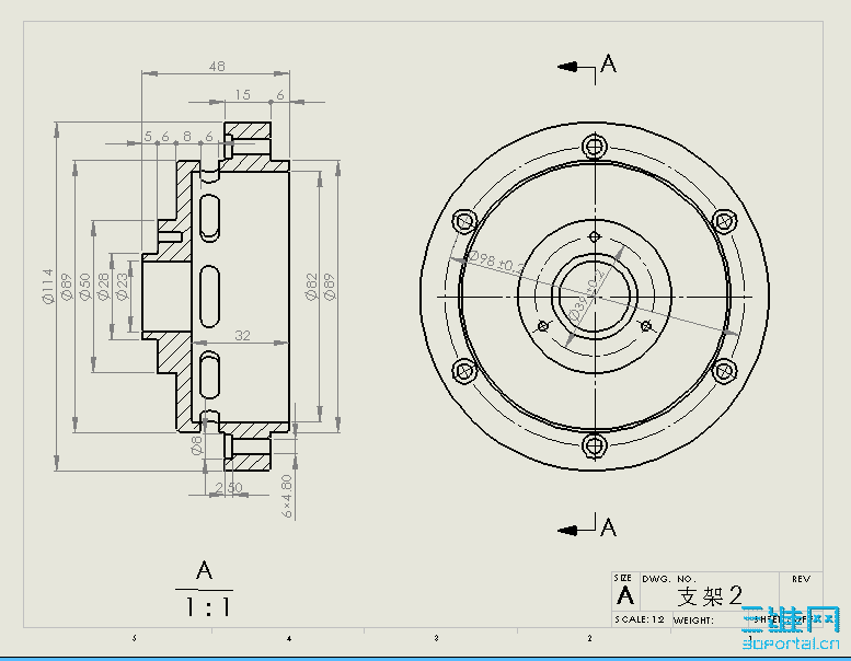

     对于这个零件的9个铣槽,怎样制定定位和夹紧方案?设计一个什么样的夹具比较合适??

通过两个4.8的孔定位,用螺栓夹紧,这个方案能否满足要求?

通过23孔来夹紧定位在分度头上,用立铣加工即可

用直径89(或直径82孔或直径114;这要看图纸的设计基准是哪一个?)外圆定心,用直径114外圆夹紧。如果是9等分,加定位销机构  m# N1 X' T7 F5 x0 i3 W

同意4楼的方案,因为刚性更好一些。

9个槽是否与6-4.8孔有相位角关系?如有,就需以4.8孔定位;没有的话,用大外径直接夹持或内孔82三爪反撑加工较好。

1  在车床上夹左端,车成φ62内孔及内端面,车成φ89、φ114外贺及端面。. Q9 m, J! u$ g2 R8 f
2  用厚25的钢板外圆车成φ120,内孔车成φ80的夹具,下掉划线、钻攻丝孔。工件划钻6孔。
! c! Y9 V& `9 I( k( u! I3  将夹具内孔与工件φ89外圆车成过渡配合,将工件装上夹具,用螺栓固定。( K9 c, w/ ^# c4 j: h
4  车工件左端各外圆及端面,车内孔。
& Y. d6 [0 ~  K7 J0 O0 y# L5  划线,钻攻3丝孔。
4 o: b) i6 I0 g  G, t6  有铣床上用分度头夹装,铣9孔。打毛剌。
5 F+ X9 x& C7 S+ @! k0 F. ]8 X" r3 i此图画得不规范,无公差、表面粗糙度标注,缺尺寸,9长孔未表示方位。

公差没有以上方法都可以
