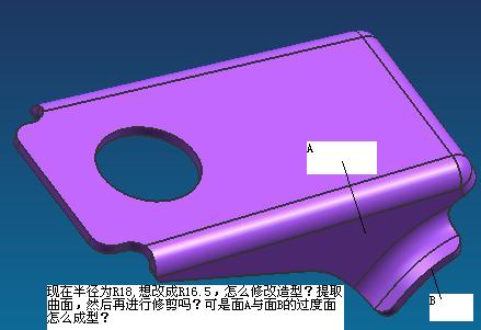

我想修改下数模,如图片中的要求?怎么进行修改的?请高手指点下,非常着急!附件的压缩包为此件数模,UG4.0的!

不知道你的数模是否带参数,如果有参的话就简单了,双击圆弧修改参数就行了;如果没有参数了,可以先删除圆角,在重倒圆角也可;如果是UG6.0,直接建模里修改径向尺寸也可以

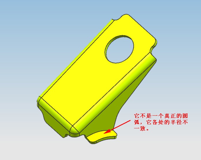

发表于 2009-5-26 20:20:35 | 显示全部楼层 来自: 中国山东济南
刚才看了你的数模,那大的“柱面”不是一个规则柱面,一般的方法恐怕没法修改,只能去除根部的圆角后重新构建了。

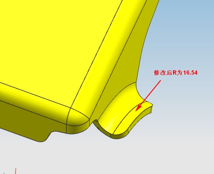

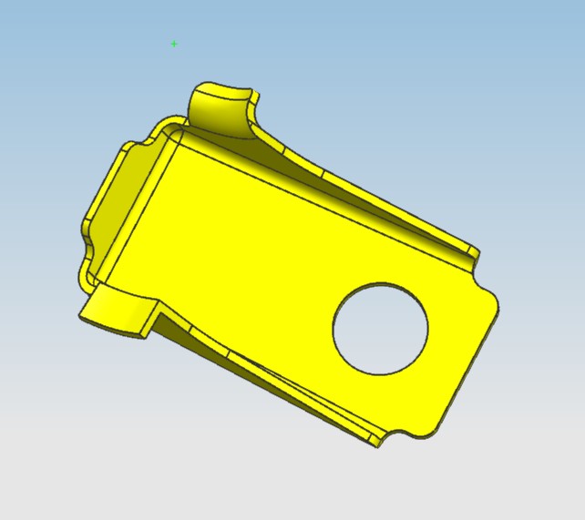

发表于 2009-5-27 10:13:14 | 显示全部楼层 来自: 中国山西临汾
我修改做了一个肩膀,不知是否是你要的样子。
