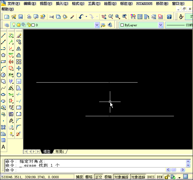

如图所示,我想作一个圆,经过上直线左端点,相切下直线左端点,半径在上直线上
发表于 2009-5-26 17:47:14 | 显示全部楼层 来自: 中国上海
不可能画得出的,除非上直线的左端点到下直线左端点的水平距离等于两条直线间的距离。按楼主的要求圆的半径肯定是两条直线间的距离,而这时与下直线的切点不一定是下直线的左端点。

 楼主| 发表于 2009-5-26 20:21:20 | 显示全部楼层 来自: 中国广东佛山
那有些题目只说圆的圆心就某直线先,那有什么命令能做出来吗?

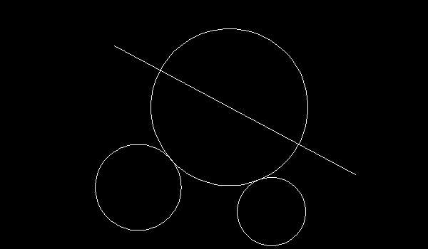

发表于 2009-5-26 21:15:15 | 显示全部楼层 来自: 中国河南郑州
原帖由 5585471 于 2009-5-26 20:21 发表 http://www.3dportal.cn/discuz/images/common/back.gif) _4 f" N4 A4 y( o- F6 D
" [( V  l4 k* W/ d2 m% C+ A6 F" D" t$ r
垂足。( c- }% X+ T$ d6 E6 V
例如:三点画圆,相切第一个圆,相切第二个圆,垂足直线。
2005llnn + 5 应助

楼主是想说在下直线左端点相交吧,和点怎么相切,只有和直线相切吧。
 楼主| 发表于 2009-5-27 10:23:20 | 显示全部楼层 来自: 中国广东佛山
哦,是啊,表达错误,是相交
发表于 2009-5-27 10:42:46 | 显示全部楼层 来自: 中国广西崇左
原帖由 5585471 于 2009-5-27 10:23 发表 http://www.3dportal.cn/discuz/images/common/back.gif. m" y8 W7 A" M9 f: C( }: J
哦,是啊,表达错误,是相交
: n1 t# ^& C: ~# U: B采用三点画圆就行
wang2003 + 5 应助

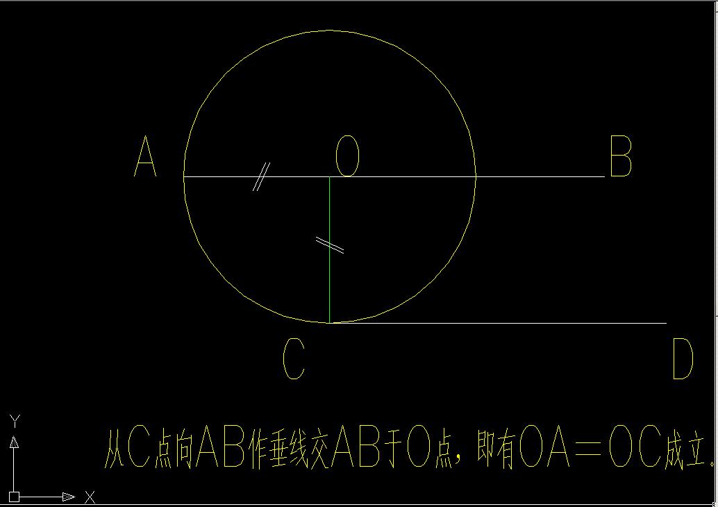

发表于 2009-5-27 11:26:52 | 显示全部楼层 来自: 中国江苏南京
原帖由 2005llnn 于 2009-5-27 10:42 发表 http://www.3dportal.cn/discuz/images/common/back.gif
, w- R$ ^( }* X# Y" I, r  U+ y/ t/ t/ R! K
采用三点画圆就行
. ]7 h, x) _( i; k4 i5 m
还有种方法:连接两端点,在连接线上过中点作垂直线交与上面的线,然后以交点画圆,就OK了。
' N. ]) {8 ]  l7 W嘿嘿,数学还可以吧。" A$ r* {% t$ N9 p$ H

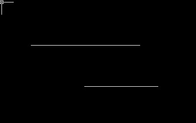

发表于 2009-5-29 12:32:34 | 显示全部楼层 来自: 中国江苏南京
2005llnn + 3 技术讨论
发表于 2009-5-29 15:53:06 | 显示全部楼层 来自: 中国陕西西安
楼上正解,看了半天题才发现命题BUG,无语中
