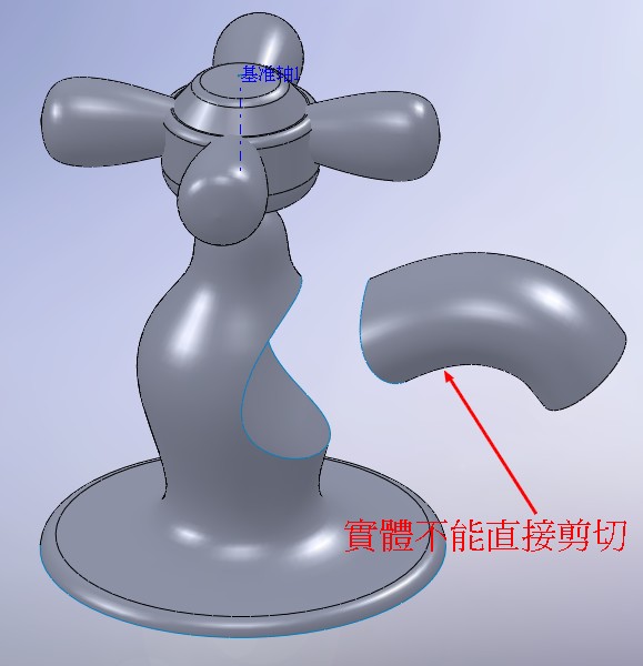

就是下面那个附件        剪裁掉扫描左边的那段   谢谢

你要的是不是下面的结果?
 楼主| 发表于 2009-5-26 20:38:31 | 显示全部楼层 来自: 中国浙江舟山
恩  是的怎么弄的 :loveliness:
发表于 2009-5-26 20:43:05 | 显示全部楼层 来自: 中国广东深圳
要想达到你的要求,有以下几种途径:. t' W: ~0 w' K* g9 c
8 q' E6 ^/ H# l1.将你的扫描特征由实体改为曲面,然后用另外一个曲面剪切;
1 ?( E" d8 g- O# Z, ^2 d

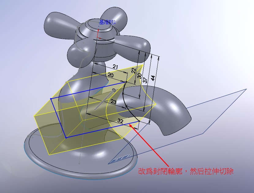

4 L- j4 I8 s! K4 c- h2.将你的最后一个草图改为封闭,且覆盖你需要切除的部位,然后伸长切除;
0 E, x9 |' D$ L5 i7 R5 m: I) v
+ e! u9 n1 Q  i3.将草图拉伸为曲面后,用曲面分割扫描的实体,然后删除不需要的部分。
发表于 2009-5-26 20:58:13 | 显示全部楼层 来自: 中国广东深圳
上述2最簡單,方法如下圖:
hahap + 5 应助
发表于 2009-5-27 11:21:59 | 显示全部楼层 来自: 中国广东广州
扫描改为曲面 , 然后再切, 封闭两端在缝合也可以
发表于 2009-5-27 18:53:57 | 显示全部楼层 来自: 中国台湾
把實体用刪除面命令刪除端面就成曲面就可以裁剪了.
