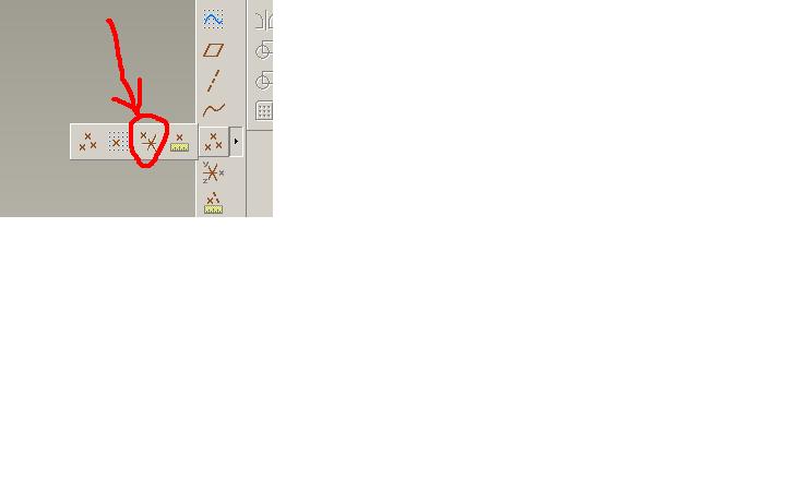

proe可以直接绘制空间自由点吗,比喻选定坐标系后,可以直接输入(0,10,60),生成一个点,再输入(30,58,90)又生成一个点,不知道大家有没有这样用过,好像UG中可以的,不知道proe中可不可以的啊,
发表于 2009-5-26 21:59:06 | 显示全部楼层 来自: 中国浙江宁波
当然可以。“基准点工具”里的“偏移坐标系基准点工具”,选笛卡儿坐标系,就可以了。
