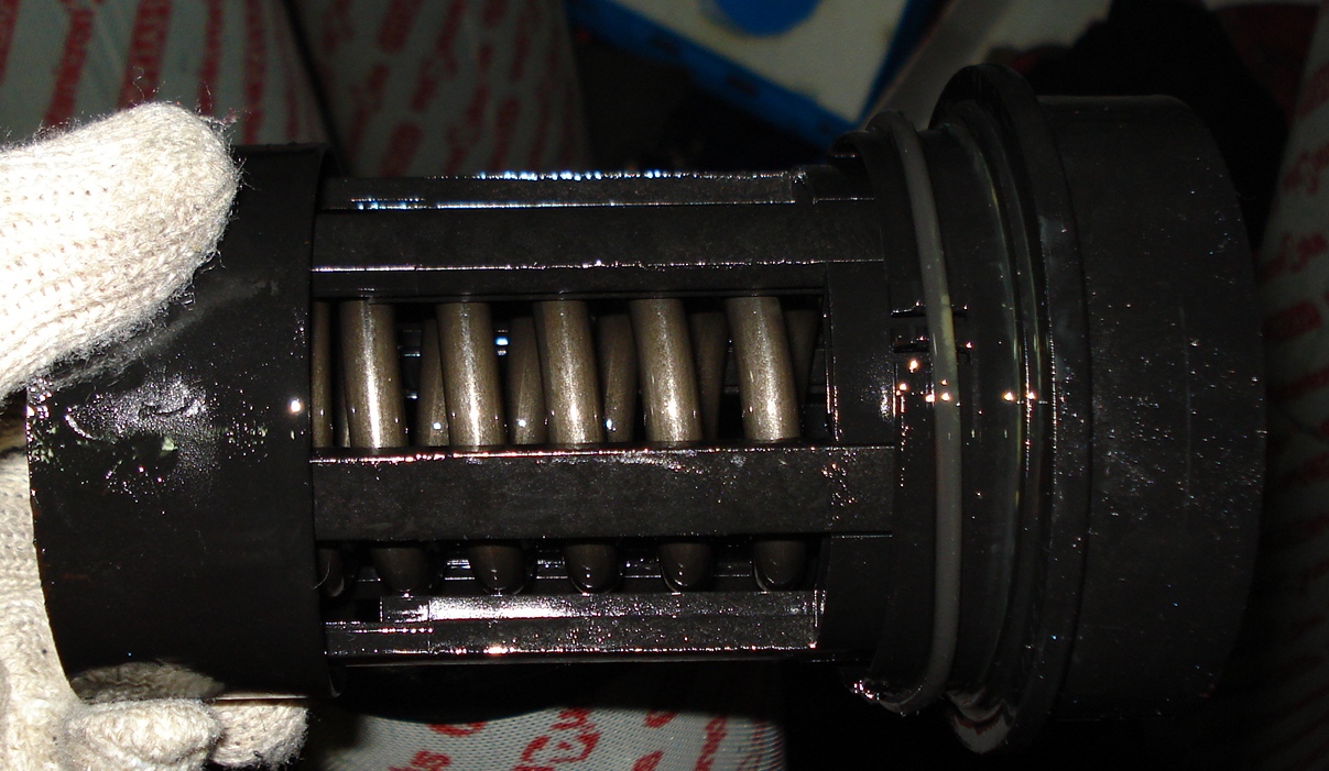

大家用过HYFDAC 1300 R 020 BN4HC 或其他类似带旁通阀的回油滤芯吗?旁通单向阀应该是在一定压力情况下打开吧,可是单向阀和滤芯上盖接端是一体的,那位用过的朋友解释一下它是怎么工作的(没手拿着那一端),谢谢!!8 N) I! a- `; v) A- t% s, v# f

回油过滤器旁通阀就是一开启压力为0.35-0.4Mpa的单向阀。
; G- M6 A5 O0 X' M图片中带棉线手套修理液压系统是一大忌讳。

就一个单向阀,很简单的。德国那些人比较懒就这么做。楼上提醒的是一定不能带面线手套修!

谢谢提醒,我干液压活时从不戴手套.那是已经拆下来的报废的滤芯.7 N& w$ s! E8 P7 i# D6 ]' M7 M
单向阀是肯定的,关键是怎么打开,弹簧顶部是一体的呀.4 N& P$ ?6 h9 P4 K
