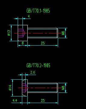

GB/T70-1985有两个标准,即GB/T70.1-1985(内六角圆柱头螺钉)和GB/T70.2-1985(内六角平圆头螺钉),后者螺钉头比前者直径大些,高度要小些,比如同样是M8的螺钉,GB/T70.1-1985螺钉头是Φ13×8、GB/T70.2-1985螺钉头是Φ14×4.4,见下图。不知GB/T70.2-1985是不是你要的?
