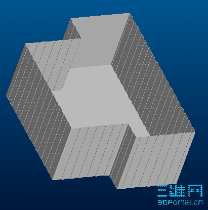

请大侠帮忙指点江山!图片和压缩档均上传上了!请指点!先谢了!
* B8 `5 f9 u& z4 M$ w: f  P箱体的四周带筋位的面都是需要拔模的面,上下两端的大平面选其中之一进行抽壳就可以!

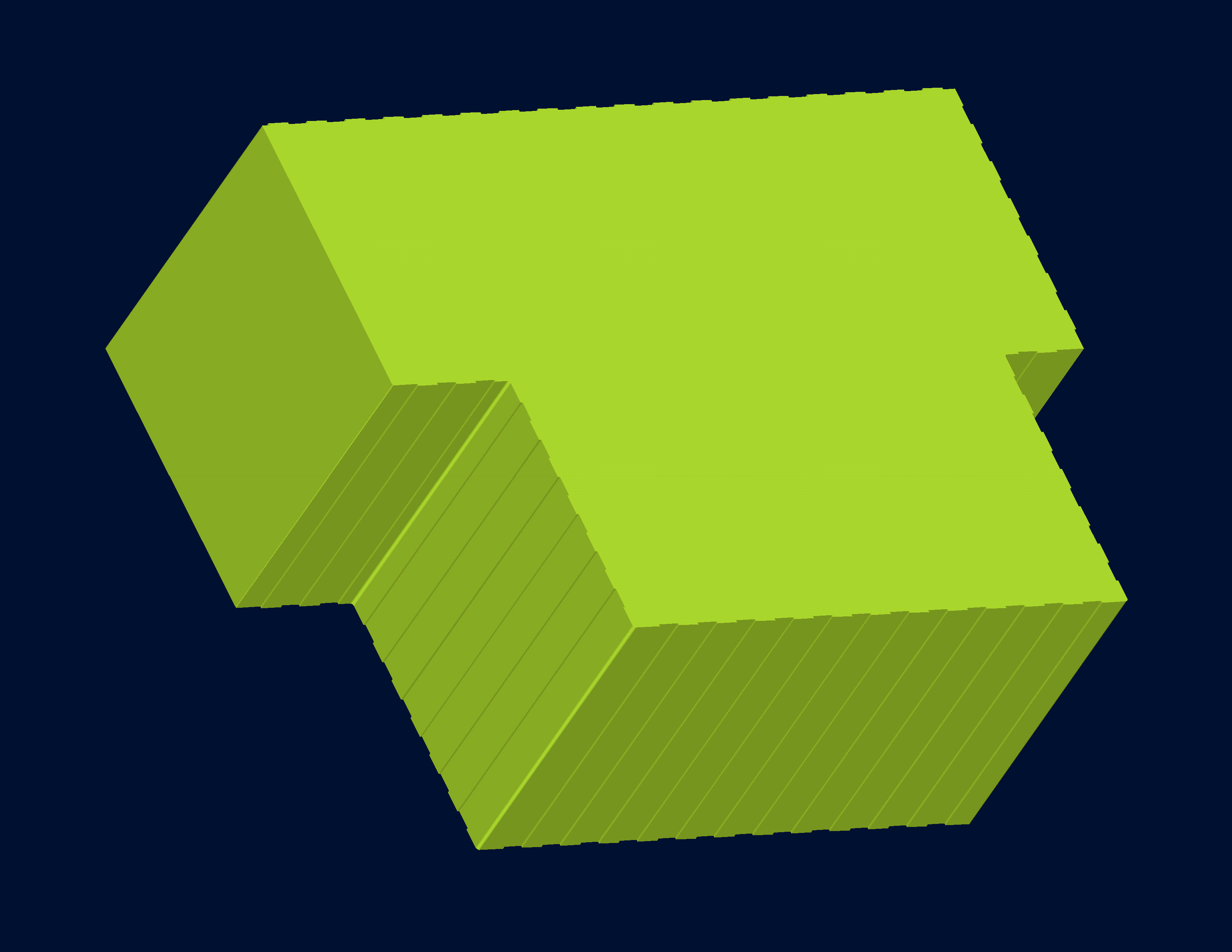

那要看 你抽壳厚度多少了!0.5,1.0都没有问题,2.0就不行了,自相交了,不过你可以排除相交部分(那就有点累了,对于你这个产品来说)。建议直接拉伸剪切: j! g$ z% m; c* }; L& K7 l* Z
至于拔模的话就简单多了,选你需要拔模的面就行了,四周拔模完后再倒圆角
& e; V* c8 a  S0 v! Y- U还有什么问题吗?你岂敢说三维空无人!: N2 g& H3 \% m9 l6 q& \

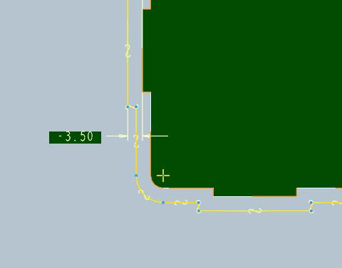

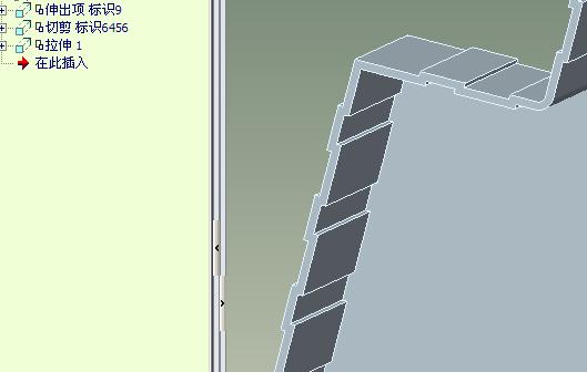

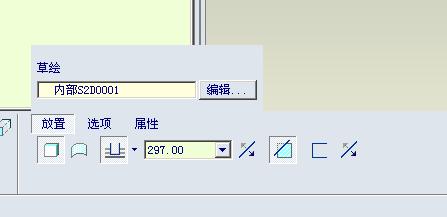

发表于 2009-5-27 12:13:47 | 显示全部楼层 来自: 中国江苏苏州
为什么要抽壳呢?
& w7 T; Q5 L* s) e: n6 f( o6 c$ f要得到3.5mm的壁厚,用拉伸,
" r, O7 C( O! R; s2 Q( x& h通过偏移图元创建3.5mm的封闭环。
" X0 D: t. a  T拉伸切除就好了,,. {6 S$ @" N) {$ v( C; \) h

2 E2 I, T# b% _7 @5 ?[ 本帖最后由 ok22ko 于 2009-5-27 12:15 编辑 ]

 楼主| 发表于 2009-5-27 14:56:09 | 显示全部楼层 来自: 中国山东烟台
回复ok22ko
首先,我们会考虑为什么0.5~2.0的壁厚都可以抽壳出来!2.5以上的壁厚为什么不行哪!proe中的失败信息给的不是很明确,后来我把模型转到SolidWorks中发现是之前模型的六个边角的圆角过小!回过头来我将模型中的圆角全部去除先拔模后再抽壳!全部ok!所以,请朋友们注意一下,再失败的时候一定要找出失败原因,这样才能规避你以后画图常犯的错误,提高效率!
