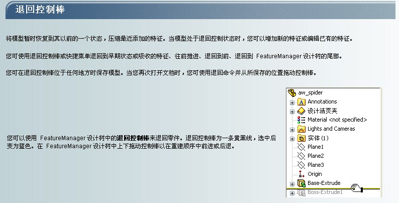

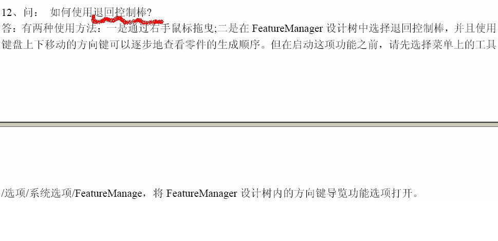

各位好!7 ^5 b! N/ i0 o& C" w8 b/ p
我在论坛上下载了一份资料在看,可是有一个问题看不懂,
' G! ]7 R) j1 L4 h$ q还请各位具体帮帮忙~~~~~+ j8 t3 Q* Z  u4 M0 m3 h$ K. x% _3 C! |
$ t5 Z- m2 u1 Y) T8 w
谢谢~~~~~~~~~~
# X" L  H/ U+ L) j! A! E) I4 R9 u! k! `: }4 C4 G
  @" I$ E  z& E6 [+ ]如图片
发表于 2009-5-27 11:04:22 | 显示全部楼层 来自: 中国江苏南京
就是往前看零件的设计步骤
hahap + 3 应助

哦~~~~~~~~~~~~~~~~~~``
7 W! H6 ^4 D! K1 ?
' D: C4 t/ I! I! R& d6 u7 f
2 l4 F7 A4 }6 c原来是它啊!!!!!!!!!!!!!!!!!!!!!!!!!!!!!!
. q3 m+ h" E: V9 ]; I0 a一直都在用,就是不知道它叫什么名字?????????????/ x* |4 j$ u# j( R1 b6 F. X
. {7 P$ Y5 I6 ?8 G/ p! @3 U* B
嘿嘿~~~~~~
