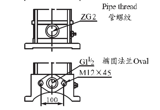

[已解决] G11/2螺纹
发表于 2009-5-27 13:54:46 | 显示全部楼层 |阅读模式 来自: 中国福建厦门
G1-1/2   表示1-1/2寸的 55°非密封管螺纹,那么它是指管的内螺纹还是外螺纹? 又或者是外螺纹和内螺纹都可以啊?!, N& @- v6 p6 |6 D: P9 z# m, [
ZG2 又表示什么管螺纹????
) v; Q& \- ^1 V: e5 g6 W  r0 ]& D* h# f8 `$ a( b
上面问题解决了    还有一小问题问下+ n  [9 `2 M% ~3 g$ R: R
/ I" L! v# t# j7 }/ H4 [8 I那下图中  表示的是内螺纹还是外螺纹啊 * r* B8 {( e4 F/ }  t
( C* b7 n3 g/ E4 P1 R, ~( Y/ I下面的是泵的连接!!!!!!!!!!
: w% p# D) I( j0 |- L, \% Z9 ]* B6 M3 ]9 L9 Z- x
[ 本帖最后由 jiba35 于 2009-5-27 14:27 编辑 ]

发表于 2009-5-27 14:08:13 | 显示全部楼层 来自: 中国浙江绍兴
G1-1/2表示右旋内螺纹,
& d  V8 m; h: l) E. Y* EG1-1/2A表示外螺纹,2 c" ^% k, W* @6 y! f# R& T( z# Q
以上为非密封的管螺纹。
2 `5 [& P% z8 e1 W
9 u+ i% m0 w7 A2 Z. q, OZG2 表示螺纹代号为2的圆锥管螺纹。) s  v# m, K+ J6 i

发表于 2009-5-27 14:10:52 | 显示全部楼层 来自: 中国山西太原
1  G1-1/2  是英制55°非密封圆柱管螺纹,外螺纹和内螺纹都是用它来表示。- G2 f2 ^* e3 q0 Q
2  ZG2   是英制55°非密封圆锥管螺纹,锥度是1:16。外螺纹和内螺纹都是用它来表示。( U' @; I( `* i2 N7 ]# T" K

发表于 2009-6-1 09:36:50 | 显示全部楼层 来自: 中国河北石家庄
就楼主所提供的图纸而言,不敢明确认定是内螺纹还是外螺纹,可以肯定是一个管螺纹接口,而且一般这种接口以内螺纹居多。其实对设备安装来说,这不是什么问题的。
