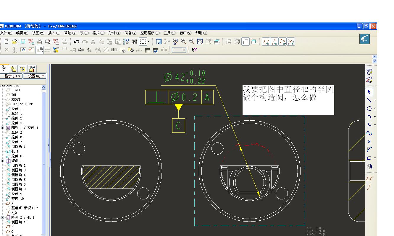

[已解决] 如图怎么做构造圆
发表于 2009-5-27 14:10:56 | 显示全部楼层 |阅读模式 来自: 中国江苏苏州
建模中,是个半圆,转到工程图中9 f. J2 `( @8 R; q6 O
只有半圆- X0 Z0 C9 n$ p7 \8 |2 Q
怎样才能让工程图中出现一个直径42的构造圆2 i# C  V, x4 b
谢谢了+ }( w" G+ B& h1 w3 V! v% e, k

 楼主| 发表于 2009-5-27 14:39:42 | 显示全部楼层 来自: 中国江苏苏州

发表于 2009-5-28 12:22:42 | 显示全部楼层 来自: 中国台湾
原先畫圖時用直徑標示,工程圖中可選擇特徵標示後保留 42 尺寸
发表于 2009-5-28 12:49:05 | 显示全部楼层 来自: 中国山东青岛
草绘建立一个圆,线型变为中心线,就可以了。
发表于 2009-5-28 12:52:34 | 显示全部楼层 来自: 中国广东广州
不太明白楼主的意思,不过你可以这样,画个圆,切换成中心线,改为与视图相关。考虑到你这个圆不是整圆,那么你可以砍掉两端不就行了吗?
 楼主| 发表于 2009-5-29 13:03:11 | 显示全部楼层 来自: 中国江苏苏州
关键是我在工程图里草绘圆,捕捉不到42的圆心啊
 楼主| 发表于 2009-5-29 13:05:06 | 显示全部楼层 来自: 中国江苏苏州
可以了  呵呵在草绘中可以捕捉到的
" _3 ?0 Q( i. {. L  O谢谢
发表于 2009-5-29 13:17:30 | 显示全部楼层 来自: 中国广东广州
又学了一招!
发表于 2009-6-6 00:16:59 | 显示全部楼层 来自: 中国福建泉州
在草图里绘制就可以了,注意要打开捕捉按钮!!!!!!!!!!!!
