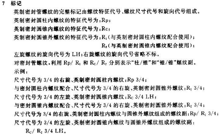

发表于 2009-5-27 16:58:31 | 显示全部楼层 来自: 中国山西太原
回复 5# jiba35 的帖子
Rp1中Rp为管螺纹代号,表示英制密封圆柱内螺纹,后面的数字为公称直径(单位英寸)。
+ J, B* h0 A! Z8 @R1(这个1是下标角码)表示英制密封圆锥外螺纹(与英制密封圆柱内螺纹配合使用,即柱-锥),再往后的数字才是螺纹公称直径,如R1 1 1/2中的1 1/2才是公称直径。

发表于 2009-5-27 17:25:35 | 显示全部楼层 来自: 中国山西太原
回复 7# jiba35 的帖子
在实际应用中没有R这个代号,即不是R1就是R2,即圆锥外螺纹与圆柱内螺纹配用时标R1;圆锥外螺纹与圆锥内螺纹配用时标R2,单标R是没有的,因为不知到相配的内螺纹是何种类型。

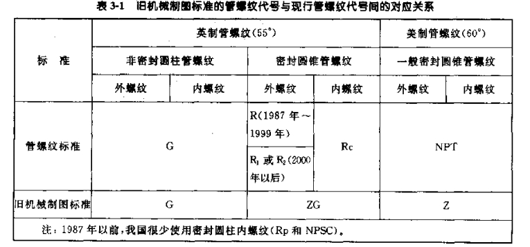

发表于 2009-5-27 17:30:28 | 显示全部楼层 来自: 中国广东佛山
还拿那些老的来干什么?1 ^# `# g/ }( _6 {) B  O) }& ?! z, M4 b
不管是内牙还是外牙,
& N' D' h" t3 x  E  j; Z现在直牙 用PF 国标 G 表示4 e3 w9 t! Z* D+ K; X
椎牙用Rc 表示  好象现在国标的ZG也改成Rc 了" p4 D- s9 {8 ]% h% F% P+ z( Q( V0 X
所谓国标也是参考来的,没有什么区别.

发表于 2009-5-27 19:46:16 | 显示全部楼层 来自: 中国浙江宁波
我现在发现,英制螺纹Rc1,11/2,3/4,1/8,3/8等等都是55度管螺纹的一种代号,没有实际内外径的含义,要专门查表才能得出它真正的内外径大小!
plc + 2 应助

发表于 2009-5-29 10:13:56 | 显示全部楼层 来自: 中国河北石家庄
给楼主两个资料图片
; J7 v$ _' M7 {+ ?' a# r/ m' p 1.jpg
$ P$ K. _/ d- M0 _: {) a% R; O7 c: e+ M$ Y6 [: Z  h
2.jpg " D+ v" Y- n  @' w: f3 `' q6 _2 h' e. b
3 c! y6 H9 }3 O( y0 U5 U& D关于管螺纹的资料本网站太多了,而管螺纹的加工又是一个相对严格的机加工过程,建议楼主下载一部分资料,自己用心揣摩一下,可否
$ ^% Q( A9 Z" p- \8 b9 V+ @' l4 F* R- |  I( ~  `1 S
[ 本帖最后由 wakang 于 2009-5-29 10:20 编辑 ]
plc + 5 应助,建议
