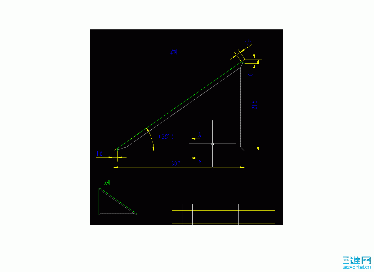

如何处理在工程图中的左右件问题?
/ ~2 Y  j# ^- u  O如下图所示,左件我不想出图,左件是调用左件模型还是草绘还是有其他什么办法?* W0 g0 i2 Y' I

工程图中要有说明,左件与右件对称。并且左右件要有自己的图号。
