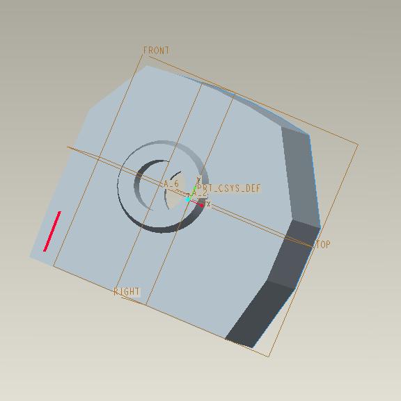

怎样可以把箱体剖开 在内腔里面画实体 如果不剖开画就太麻烦了 ??

实际你将参照选好,然后选择透视图,再进行操作应该可以的,也不会太麻烦的

                如果这样有时会选不到,里面的表面  这样也是很麻烦的

你可以旋转到合适的角度,选择好参照后在转回绘图面就可以了,这也耽搁不了多少事的

你可以把箱体隐藏了再画
