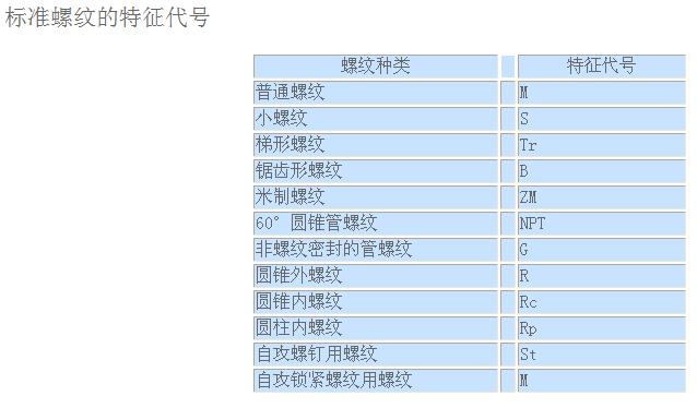

在机械设计中,有时候要用到这方面的知识,但是关于螺纹种类就有很多种:Rp,R,Rc,NPT,Tr等等。
3 p6 x2 V1 {+ V! J! t) Z/ |$ A# p请问大侠们都是怎么来区分的?  不知道都有什么相关的手册参考!!!??

发表于 2009-5-27 17:09:40 | 显示全部楼层 来自: 中国山东聊城
Rp,R,Rc,NPT,Tr等均为标准螺纹的特征代号:
8 B4 n* R8 c3 }4 k# ^+ C
$ C: p8 [+ h* _7 d) M 0000.JPG
' M" A5 O) o( z1 u, H' `# Q
2 N/ Y6 k. m" V! z《公制、美制和英制螺纹标准手册》6 ^& a: L+ U2 s  O" B6 }1 d; u) z4 m
http://www.3dportal.cn/discuz/vi ... A%D7%BC%CA%D6%B2%E1
发表于 2009-5-27 17:09:55 | 显示全部楼层 来自: 中国山西太原
Rp为管螺纹代号,表示英制55°密封圆柱内螺纹。
$ _# {' A* T- B$ ERc表示英制密封圆锥内螺纹。! Y( ^' I, v- Y7 F/ R! ^4 u
R1(1为下标角码),表示英制55°密封圆锥外螺纹(与英制密封圆柱内螺纹配合使用,即柱-锥)。# x! {* z- _, R' F/ S! {
R2(2为下标角码),表示英制55°密封圆锥外螺纹(与英制密封圆锥内螺纹配合使用,即锥-锥)。
0 H5 t: l6 @" hNPT为美制60°圆锥管螺纹。
4 G) E9 E& V3 u/ N4 @6 r* pTr为米制30°梯形螺纹。
