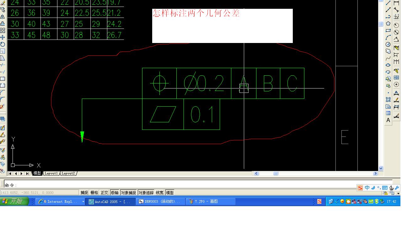

同一尺寸标注两个几何公差
, Z1 {6 E) `8 c9 o, U8 d( N$ H% Q如图# J7 E" B  L, U7 k3 G
要怎么做2 y6 L1 [9 ?% Q; z( M6 Y. Z

 楼主| 发表于 2009-5-27 17:46:18 | 显示全部楼层 来自: 中国江苏苏州
要用破衣来标的,上图我是截CAD图
发表于 2009-5-28 11:28:42 | 显示全部楼层 来自: 中国浙江台州
我基本上都是用注释来标的
发表于 2009-5-28 11:32:24 | 显示全部楼层 来自: 中国台湾
標示完第一個幾何公差後不要離開,再增加另一個
发表于 2009-5-29 00:08:43 | 显示全部楼层 来自: 中国广东广州
标完第一个几何公差,然后把第一个几何公差做为第二个几何公差放置的参照。
发表于 2009-5-29 09:19:47 | 显示全部楼层 来自: 中国山东青岛
先标完第一个,标注第二个放置选择other tol.
 楼主| 发表于 2009-5-29 13:23:59 | 显示全部楼层 来自: 中国江苏苏州
原帖由 jorming 于 2009-5-29 09:19 发表 http://www.3dportal.cn/discuz/images/common/back.gif9 i& l- j7 C8 U. ]3 Y
5 V! A" O5 b. f- R0 I
3 `7 h* D/ v2 m# @$ I
0 T+ D0 \/ r% h( u5 zOK!谢谢了
