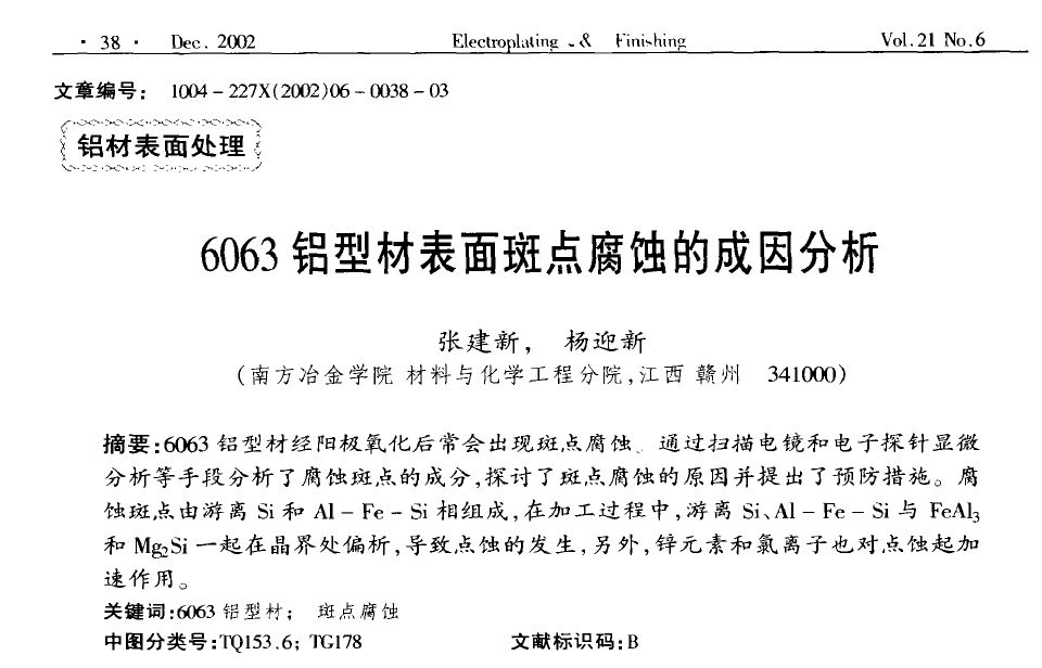

[已解决] “6063铝型材表面斑点腐蚀的成因分析”期刊
发表于 2009-5-27 20:23:29 | 显示全部楼层 |阅读模式 来自: 中国江苏南京
摘  要:6063铝型材料阳级氧化后常会出现斑点腐蚀。通过扫描电镜和电子探针显微分析等手段分析了腐蚀斑点的成分,探讨了斑点腐蚀的原因并提出了预防措施。腐蚀斑点由游离Si和Al-Fe-Si相组成,在加工过程中,游离Si、Al-Fe-Si与FeAl3和Mg2Si一起在晶界处偏析,导致点蚀的发生,另外,锌元素和氯离子也对点蚀起加速作用。
