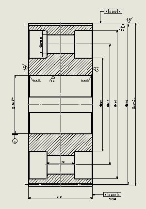

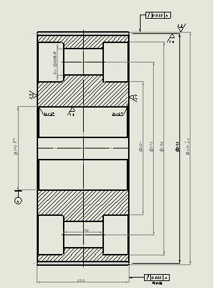

我的工程图在打开过程中尺寸显示还是正常  但在开后就变了    那位大侠知道原因  请讲解一下
发表于 2009-5-27 21:28:45 | 显示全部楼层 来自: 中国吉林长春
模型是不改变了,重标吧
模型是不改变了,重标吧
发表于 2009-5-27 21:31:13 | 显示全部楼层 来自: 中国江苏南京
这是你修改了模型中的一些草图,至使有些参照不存在了,所以尺寸“悬空”了。这个图不是很清楚,是不是尺寸变为黄色了,若是变色了就是尺寸悬空了,即原来的尺寸参照丢失了,一般改动模型的尺寸时工程图中的尺寸会跟着相应的变动,但若是你改动了图形,(即在模型空间的草图中增加或删减了一些线条)就会出现尺寸悬空的现象。
