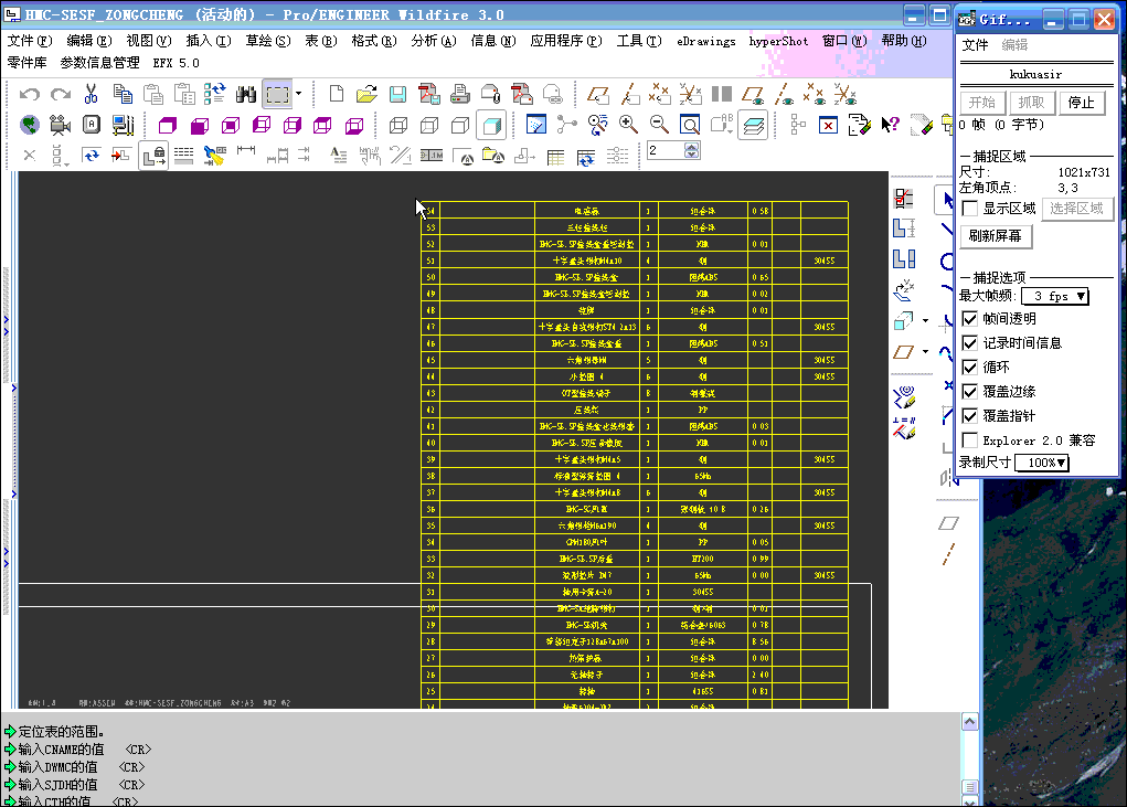

哪位朋友知道明细表太高,截断一截放在下面的方法,请告知,谢了先。
发表于 2009-5-27 21:06:09 | 显示全部楼层 来自: 中国山东青岛
有这个命令,好久没有用都忘记了。
发表于 2009-5-29 11:24:32 | 显示全部楼层 来自: 中国浙江台州
表--编页--设置延拓

 楼主| 发表于 2009-5-30 17:09:05 | 显示全部楼层 来自: 中国浙江金华
回复 3# chuzhaofeng2005 的帖子
谢谢,已解决。
发表于 2009-5-31 09:26:25 | 显示全部楼层 来自: 中国山东青岛
楼上的阿 能不能说说这个动画怎么做的阿 换行我倒是很熟悉的阿
