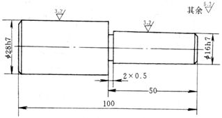

a、b两个问题如何回答?
发表于 2009-5-27 22:26:15 | 显示全部楼层 来自: 中国广东广州
第2种比较方便,因为数量比较少/可以减少更换设备的时间,
/ T, i4 `3 g  ?) y' _工序:. }5 u+ h' x' P9 L1 o  D6 |* G- ^5 K
    1车端面
  R/ ^, h2 b, X2 j" H+ ]3 r& e  W  2车外圆(粗车)28.5mm1 }! p9 j* p9 c6 \" K( r1 t
    3.车外圆(精车)28mm
9 L4 v1 i) i. ?5 X    4.倒角
, U- B( l. t$ O" z7 [    5.切槽" U% P- D: }( X  @! ~
  6.车外圆(粗车)16.5mm5 K- H6 s7 T; P, m6 C
    7.车外圆(精车)16mm; F- S0 Q3 Y/ P$ Z- r/ A
    8.车端面2 z4 b$ w# Z7 h* W3 c1 l
  9.倒角

发表于 2009-5-30 08:26:16 | 显示全部楼层 来自: 中国江苏苏州
注意:毛坯的长度是104mm,无法一次装卡加工,如无同轴度要求可掉个加工

发表于 2009-5-30 17:22:15 | 显示全部楼层 来自: 中国重庆
这种轴类零件,批量大的话,轧制28.2棒料,带锯床下料, 校直。 无心磨削大外圆.  仪表车床或普通机床上夹小端平端面, 数控车上夹大端车小端外圆,端面和槽。完工。

发表于 2009-5-31 09:09:02 | 显示全部楼层 来自: 中国黑龙江鸡西
1、车两端面、打两端中心孔。(看你的零件图,一般轴可以按标准加工A型中心孔做工艺基准)
. Y1 v3 I: }, e( `; u" }2、粗车两外圆均留0.5余量、倒角。
, c" Y8 R7 I; n- M% F1 p. R3、车空刀。
$ V0 R0 M8 A% u- m6 V" T4、顶起两端车大直径外圆。/ _1 d/ \! @; \1 P
5、顶起两端车小直径外圆。% _/ B5 W) p, r4 Y/ z- w: ]9 G
批量稍大一些零件分工步加工比较好,可减少辅助时间,提高效率。

发表于 2009-5-31 17:48:50 | 显示全部楼层 来自: 中国北京
a方案的加工同轴度远高于b方案。a方案一道工序出成品。b方案是两道工序。根据你图中所标注的尺寸精度应该有同轴度或平行度要求。

 楼主| 发表于 2009-6-6 15:45:18 | 显示全部楼层 来自: 中国浙江温州
两种方案的同轴度应该一样的,都不是一刀下啊。怎么楼上的几位都说到同轴度了呢?
发表于 2009-6-6 16:00:24 | 显示全部楼层 来自: 中国河北廊坊
采用第一种方案较好,下料长度是104,零件成品尺寸是100,一次车成无法装夹,采用第一种方案可以减少辅助时间,提高工作效率.

发表于 2009-6-7 08:31:00 | 显示全部楼层 来自: 中国吉林长春
其实这个产品很简单,但是需要注意的是:
0 _3 ~3 n2 ^2 M' Y. T; f
9 v( B8 y  H+ I4 B, _) n3 p1、资源状况,即可以用的设备是数控的还是普通设备,(普通设备的精度达不到该种精度要求)。8 B+ N1 a! A4 [) n, |- v4 R" y- u# p' r; b$ m
2、零件是否可以增加中心孔。
% G  J/ p4 @5 M+ h3、如果采用一台设备分别车两端,需要更换或者修正夹具。

发表于 2010-4-12 20:25:51 | 显示全部楼层 来自: 中国江苏无锡
其实最经济的应该是留0.3余量,然后磨削.(7级精度一般普通车床就不经济了,数控车的话也需分粗精车,所以磨削是最经济的)
