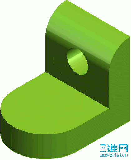

下图中上面的边线倒了一个R20的圆,倒圆的效果影响了孔的形状,

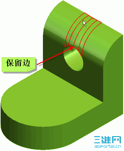

$ ]0 w/ b" }0 C# r: _/ r如果要保留孔的的形状,那么倒圆后的效果应该象下图的那样% B+ Z; f. Y9 N5 w. @% F8 H4 a2 y/ l
2.gif 4 Z2 U6 \. g3 L0 m$ v1 U
附件是练习模型和相关操作视频。
