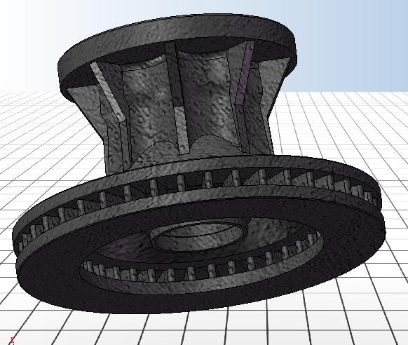

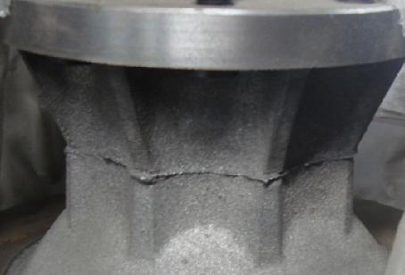

各位帮帮忙 看看能否把这个做出实体 谢谢 如果有作出来的 请把源文本上传 最好是SW2007版的  我没找到悬赏在哪 要不加上SWB

主要是两条筋中间的R角没有思路怎么做 上面的是图纸希望高手帮忙做一下

 楼主| 发表于 2009-5-28 16:45:44 | 显示全部楼层 来自: 中国山东烟台
尺寸不太重要 我就想知道是怎么做的

 楼主| 发表于 2009-5-28 21:02:07 | 显示全部楼层 来自: 中国山东烟台
两条筋之间的R是随筋的路径变化的 楼上的你能简单作一下我看看吗
 楼主| 发表于 2009-5-28 21:02:41 | 显示全部楼层 来自: 中国山东烟台
我用放样做了一下感觉不太像

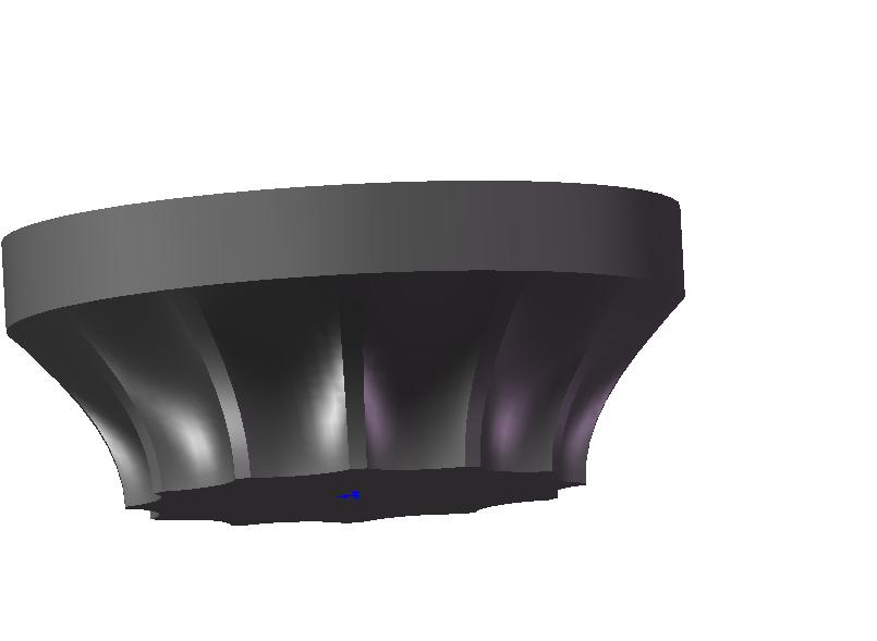

 楼主| 发表于 2009-6-2 18:19:54 | 显示全部楼层 来自: 中国山东烟台
呵呵 还是没人帮忙啊
我做的是这个样子的 但实际按照他图纸实际尺寸怎么做也不像
发表于 2009-6-2 21:01:27 | 显示全部楼层 来自: 中国河北唐山
这样吗?
 楼主| 发表于 2009-6-2 23:52:52 | 显示全部楼层 来自: 中国山东烟台
楼上的你是怎么做的 关键是还要跟下面的椎体相切

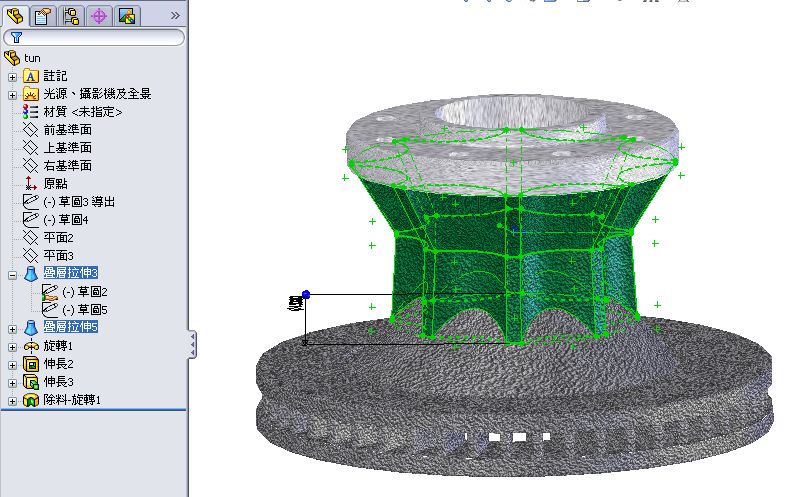

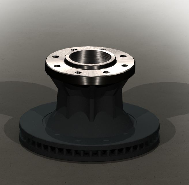

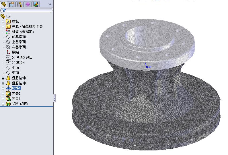

发表于 2009-6-3 11:01:38 | 显示全部楼层 来自: 中国广东惠州
用放樣吧!如圖  d" n/ u/ Z' @( q9 o1 b
tun1.jpg ' a6 \* y( G% E; Y
tun2.jpg 9 K6 }9 z3 R# B# S# `
& H0 d% a% w! _ tun.rar (1.02 MB, 下载次数: 10)

 楼主| 发表于 2009-6-4 18:19:57 | 显示全部楼层 来自: 中国山东烟台
原帖由 danilso 于 2009-6-3 11:01 发表 http://www.3dportal.cn/discuz/images/common/back.gif
; z" O, H$ [6 N% s用放樣吧!如圖8 F# x* J% ~5 G
1323364. t' T" e1 p: H5 {0 n; l; V/ I
1323365  X2 U( W6 |+ }, t- D% D
1323366
# X8 v. K- }4 B5 m  L1323367
% L3 U" Z" ?$ y! S6 K! ^( [
9 w+ ?+ a3 h5 I0 S很感谢这位兄台提供的思路 我跟你的做法不太一样但是也是用放样做的 但是你在工程图里面按照我提供的2D图纸剝切一下 你看看  注意筋部位是不是与图纸不一样 我做的一样 但是不像
