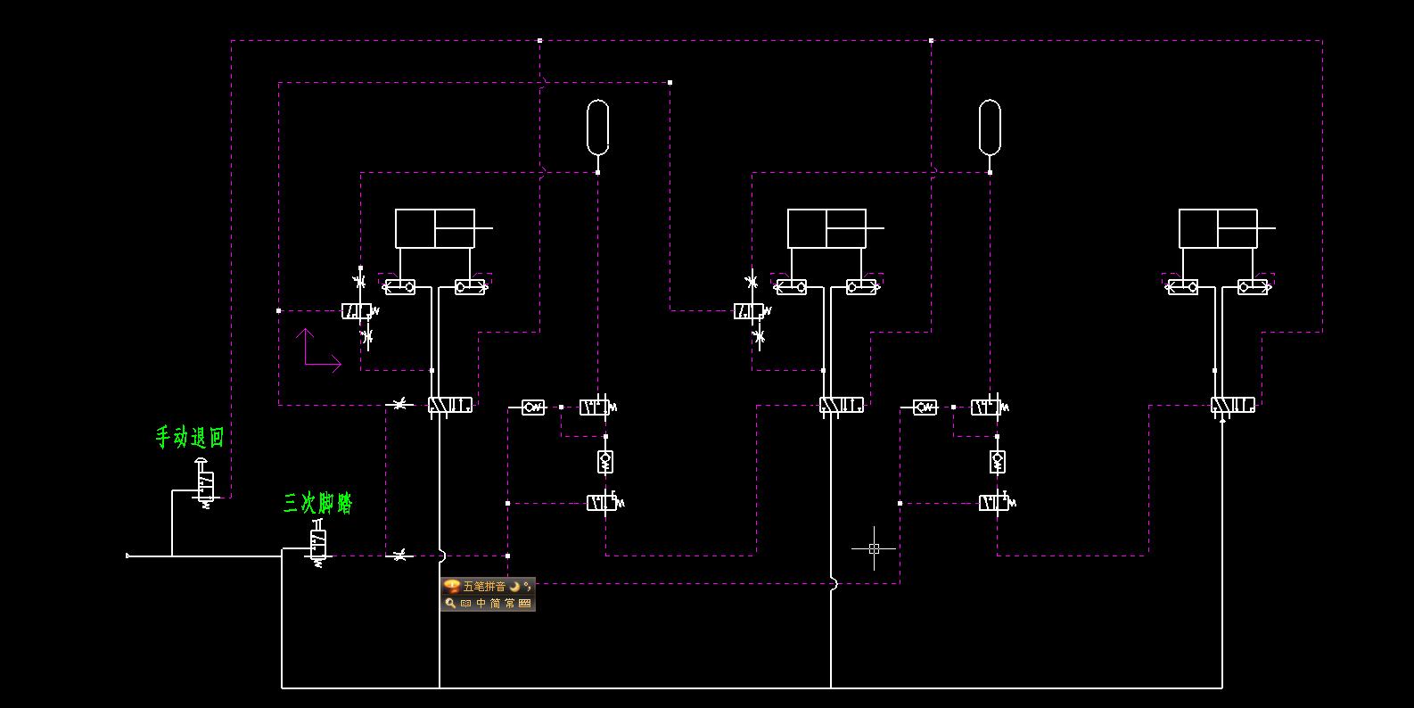

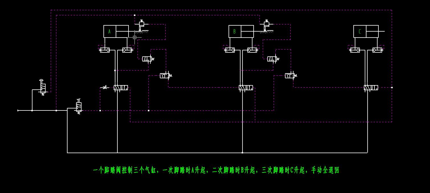

问题:在不能用电的场合下,如何实现用一个脚踏阀,顺序控制三个气缸的?
/ r+ C8 n/ l9 h2 V流程图:一次脚踏——A气缸升起——二次脚踏——B气缸升起——三次脚踏——C气缸升起——手动全退回$ L% g$ }- I4 }
要求:全控制过程不能用电,中间控制元件任选6 p" t4 B+ w) k1 J/ H2 I! }' B# t3 y
目的:实现流程图
5 z4 n/ U( w6 A4 v
) S( Q% M2 _: }& ^我想有这方面兴趣的朋友帮我多出几个方案,我也先把我的两个方案先贴上。可不知道对不对,请各位看看
' F6 W% N+ C$ D7 `' R8 s1 H

0 D, t; p- n. v, n- K5 l' z+ A 1.JPG & ?& \2 A6 t1 z) G! p# K4 d' S! |

$ t  }# z- M: _5 B, m: m. { 2.JPG

有一种气动延时阀,又叫气动顺序阀可以实现两个汽缸的先后动作,但是三个的话不知道能不能实现
 楼主| 发表于 2009-5-29 11:59:52 | 显示全部楼层 来自: 中国辽宁沈阳
不 是为了实现延时是为了三个缸顺控制,我的方案一就用了两个延时。还有好的办法,我一个人的能力有限。谢谢观注。

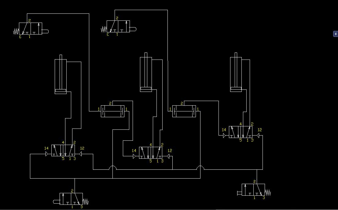

 楼主| 发表于 2009-6-6 08:39:16 | 显示全部楼层 来自: 中国辽宁沈阳
原帖由 laomeiqusi 于 2009-6-5 23:46 发表 http://www.3dportal.cn/discuz/images/common/back.gif1 s2 z' p* h# k3 q% t8 S& a
楼主,能不用脚踏阀吗?用一个手柄阀就可以了
+ C# h" k$ S4 B/ q2 |5 ~% a5 `. f
这是生产线上的一个问题,一台前帮机双手在对鞋面做定型操作,用脚操控设备。- Y, \. }# n, A- T6 o
其实这 是一种工况条件,是对现场的回应,有意思的是这种问题用电气方法很方便实现,目前的气动设计都离不开气动,不会去研究存机械的问题,所以气控气动就被忘掉了,您刚提出的用一个手柄阀也可以,你能画个原理图吗?我也想看看。" P' L  U; J/ i
4 t8 @- s6 G1 H5 f1 w- I# H/ E  s
& _# Q' \2 ?, S这是SMC一个专家给我画的图,在这里表示感谢。+ b; X" `) {, l- k. ]
未命名.JPG & R/ x( x5 D/ Q: d. L3 t- @
) o  h# q8 N" a: n% J: \. w) O
' `' I' n9 V/ c6 m3 g这张图中用到了两个与门梭阀,是这个设计的亮点所在。佩服,佩服。专家就是专家。
发表于 2009-6-6 15:44:23 | 显示全部楼层 来自: 中国浙江宁波
实际上这问题不复杂,你可以用三位换向阀的中位机能即可实现呀。

; P( [2 V" w$ E$ z- {/ M+ T, m4 U这是一个有意思的问题,有各种办法,您有兴趣也试试,能把图传上来最好。

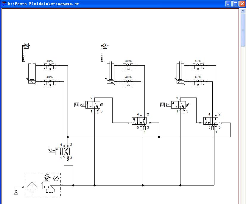

发表于 2009-6-7 02:25:25 | 显示全部楼层 来自: 中国北京
图中S1,S2是气动行程开关,3个气缸分别升起,一起落下,由一个手柄阀控制: k" I: V2 Z. e% u! p  h9 f1 x

 楼主| 发表于 2009-6-7 08:07:49 | 显示全部楼层 来自: 中国辽宁沈阳
原帖由 laomeiqusi 于 2009-6-7 02:25 发表 http://www.3dportal.cn/discuz/images/common/back.gif
) C5 r$ a  u; w图中S1,S2是气动行程开关,3个气缸分别升起,一起落下,由一个手柄阀控制/ P% t) M- v' Q4 n( G6 `* A0 B
) e4 _. w/ {) T: s1328725
$ u. e8 U8 ~' X( s; n# F4 @" K/ L% V9 o4 {
# q) P+ p' m5 r) m
您的回贴我认真看了,谢谢你的回帖。
5 M0 Y2 R  t' I) g( m3 w* ]5 M- X4 m) I5 p
有几点说明:( \* W3 ^; V3 |
1.题目是一个手动(脚动控制单元)顺序控制三个气缸的升起和同时收回的问题.+ G$ h! O7 X& K! ^4 k
2.您的图上表述的是另一个问题,是由行程开关控的另两个气缸的升起。* E! J2 y; o* E: n
不知道我读图读的对不对。
! ~& ~0 D; s% b% X/ ~# V再次谢谢你的回帖,气动帖回的人太少了。
9 L4 a. z& ^( g: G9 p愿意的话加我QQ156049909
发表于 2009-6-7 08:44:41 | 显示全部楼层 来自: 中国北京
楼主,我这个回路就是一个手柄阀控制三个气缸顺序升起,这点是符合题目的,只需要一个手动单元,无需脚动控制单元。6 z2 r1 V& s6 |. S4 v6 x
" {5 M1 j( {" {4 S0 D7 b# H
这个气路相比之前的气路更为精简。
 楼主| 发表于 2009-6-7 08:50:43 | 显示全部楼层 来自: 中国辽宁沈阳
您看了我另一个帖子就明白为什么 这个东西这么用了,手有手的用处,实际上这个时候是没有行程开关给用的,这也是这个题的由来,之所以是一个脚踏阀踏三次,是因为有三个不同的动作,减少脚踏换位,也是为了防止误码操作.
发表于 2009-6-7 09:16:25 | 显示全部楼层 来自: 中国北京
欧,那个复杂气路的一部分,明白了
