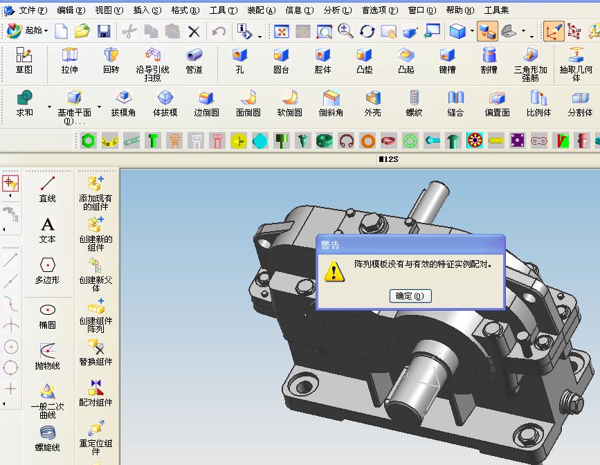

我在创建线性阵列时候总是出现这个问题,不知道是怎么回事啊/ v3 k, q5 Q: R* K; T

添加一句,里边的螺栓都是一个一个装配的太麻烦了,为什么线性阵列不行呢

可以线性阵列,出现警告可能是目标与工具有错位。
5 O7 j( n) m7 d" ~$ P; [- {  D4 |- A
你不介意,传上来大家帮你

小弟,不是用阵列特征,而是应该用阵列装配,在装配菜单里的阵列装配,不过之前先调好WCS

NX杂志第三期有提高关于这个内容
* A+ d5 Y2 a) T3 n' S4 v螺丝还是装配用比较好8 ]8 L. v0 P4 n% c# \
