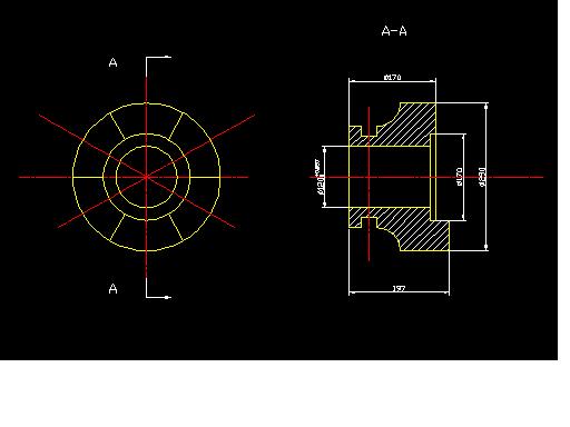

可以使用旋转剖吗
发表于 2009-5-28 18:11:22 | 显示全部楼层 来自: 中国江苏盐城
楼主可以再画一个按外径尺寸展开的展开图啊。
发表于 2009-5-28 19:11:21 | 显示全部楼层 来自: 中国黑龙江哈尔滨
为表示清楚,主视图的线该断开一定要断开,使用旋转剖视,然后完全标注一处尺寸,并注出几处
发表于 2009-5-29 13:53:56 | 显示全部楼层 来自: 中国辽宁营口
"犬牙交错哪种"?是牙嵌离合器吧
发表于 2009-5-29 14:43:25 | 显示全部楼层 来自: 中国广西崇左
有点像三爪联轴器
 楼主| 发表于 2009-5-29 16:38:12 | 显示全部楼层 来自: 中国山东枣庄
谢谢各位,我明白点了,我要好好修改下,谢谢指导。
