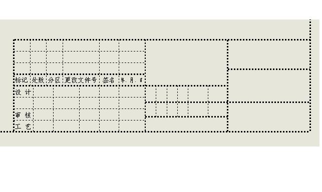

我用的是sw2009,在工程图中投影或者画线,开始时显示正确,但用一段时间后,实线全部变为虚线,不知如何解决,请高手指点?

是不是你无意中把线型给修改了" Y5 S  _7 x5 ?& S4 O
你看看选项中的设置现在是什么样子的
发表于 2009-5-29 18:42:09 | 显示全部楼层 来自: 中国北京
线性你改变了,你可以点线性图标(虚线)看看默认线性是否是虚线
 楼主| 发表于 2009-5-29 20:30:28 | 显示全部楼层 来自: 中国四川德阳
楼上大哥,我所有的设置都没有改变,查看线型为实线,但是显示是虚线啊。这是不是软件自己的问题呢?还是与显示程序冲突,不知你们遇到这种现象没有?

我的图变成这个样子,请问如何修改?

应该是硬件问题。我这有台2002年配的机器,装solidworks2007不管是零件图、装配体还是工程图,只要运行时间长了就都会变成虚线。尤其是缩放操作,鼠标滚轮不停放大缩小的话,没一分钟准成虚线。后来换了条1G的DDR,没什么虚线了。不知道内存不够大还是原来的内存有问题
 楼主| 发表于 2009-5-30 20:48:29 | 显示全部楼层 来自: 中国四川德阳
谢谢楼上的二位,我查一下是否是硬件的问题,我的机器是前几年配的老机器,内存1G.
发表于 2009-5-31 14:36:24 | 显示全部楼层 来自: 中国甘肃兰州
这种情况应该是显示的问题,打印出来应该是实现,楼主试试
