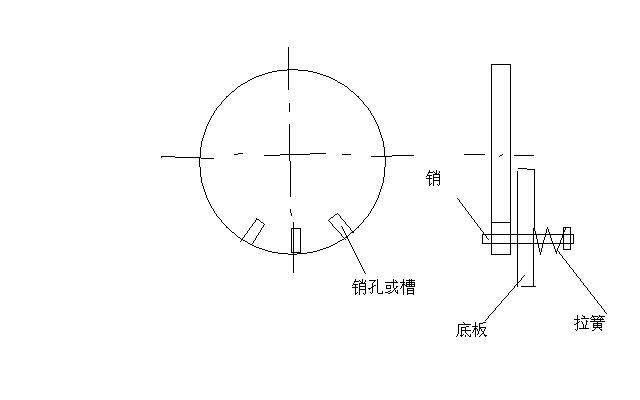

我有一个零件要求在圆周上铣3个均布的槽,每个铣槽转过角度(圆心角)20°,现在要设计一个回转工作台加工此零件,都需要设计那些参数?怎样组织设计步骤?有经验的多多补充吧,谢谢大家了~~

像这样简易的回转工作台,如果精度要求不高可以自行设计加工。在固定工件圆台下面是一副蜗轮蜗杆和支承机构。蜗杆为单头,蜗轮可设计成36齿,蜗杆每摇一周,蜗轮转过一个齿,转的角度是10°,蜗杆摇两周,工作台就转20°,就可这样简单分度。当然还需要设计夹紧及定位机构。

如果只为特定的零件,可以简单的以销孔定位

买标准的分度盘就可以了。
* Y! R+ p$ Y9 _* m+ f2 D' }1 p如果要自己制造," ^2 ?1 E' ]7 x8 M7 K! e: r* e
精度不高的话,5楼的做法是可行 的,做个安装板,用平面轴承支撑,打几个定位销孔,设计一个手动的定位销装置(夹具设计手册上都有)。
