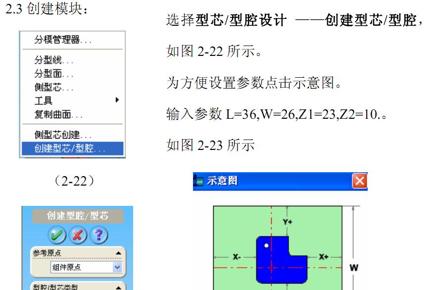

按论坛的教程--SoldWorks2005(Imold)模具设计实验指导教程--“http://www.3dportal.cn/discuz/viewthread.php?tid=133453&;highlight=%CA%B5%D1%E9%D6%B8%B5%BC”
+ `( x% s3 l! P* x; \1 V( K& D) S1 A. w( D8 n: ?1 m
操作时到第2.3步时,无法使用“创建型腔/型芯”功能,按钮是灰色的,这是怎么回事?
" M. t3 {" i  g1 E( n3 _* a' u' m0 T5 A! ?9 m8 t1 P. v7 \
我用的是sw08 sp5.0加上imold v8 sp3。% I( {  ]) K. O
2 @8 `2 @3 `  E7 U

想来是软件的原因,后来我用了imold v8 sp2.1,问题解决了。
