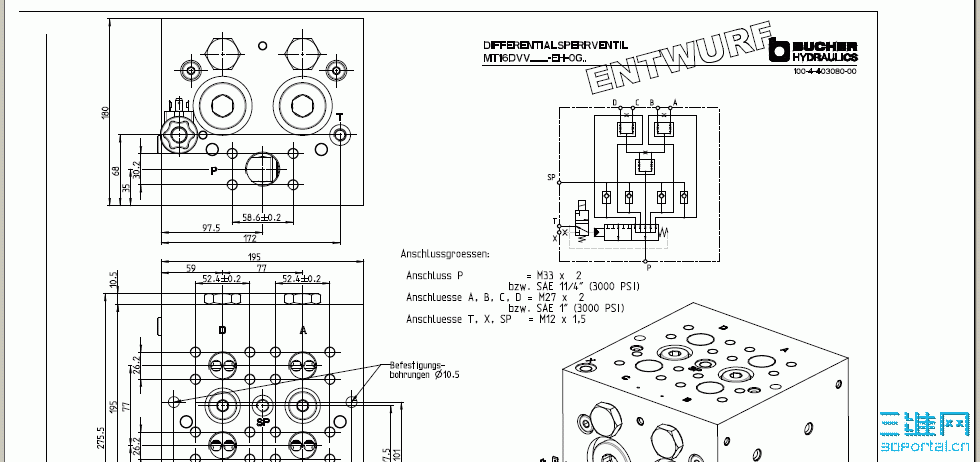

一台萨奥90的闭式泵与四个定量马达组成闭式系统回路,四个马达是并联状态,假如有一台马达在行走过程中出现打滑现象,这个时候这个车子是不能行走的,请问大家有什么好的方法,可以消除或者减弱这种情况下,马达的差速问题。

可以用一分四的差速锁了,正常位置时是并联的,一旦打滑可以通过控制进出差速状态

先谢谢啦,请问有相应的样本资料吗,我们现在要通过液压的方法解决,不允许用电器方面的东西,你说的1分4的差速锁,是不是跟分流马达类似?
发表于 2009-5-29 23:14:49 | 显示全部楼层 来自: 中国河南许昌
布赫液压的,你可以直接和他们联系http://file:///f://11.gif
2 l& T9 T0 q0 i也可以去网站上查找www.bucherhydraulics.com& b9 m/ I# S8 E0 Y5 ]/ P* Q4 g& n
3 V% Q# ~9 m7 u4 G* B[ 本帖最后由 cnyang98 于 2009-5-29 23:21 编辑 ]
MT16DVV - 100-4-403080-P01-00.pdf
143.95 KB, 下载次数: 6

还有就是用三个 分流集流阀

分流集流阀,我们也考虑过,压力和流量方面不容易满足要求。

可以帮我分析一下工作状况下油路的状态吗?
