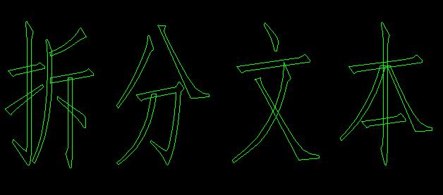

CAXA电子图版,当对文字进行拆分文本后,文字都变成空心字体,怎样解决?

 楼主| 发表于 2009-6-3 10:32:38 | 显示全部楼层 来自: 中国陕西西安
有时想移动或编辑个别文字,拆分文本后就成了这样,不知该咋处理。

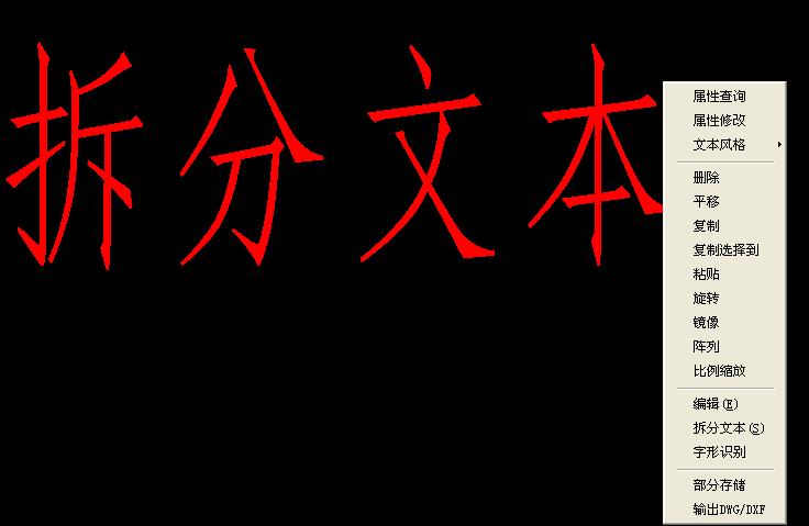

发表于 2009-6-3 11:52:08 | 显示全部楼层 来自: 中国浙江宁波
回复 4# 大奔 的帖子
文本拆分后就不能进行编辑了,因为通过拆分也将其原有的框架拆散了还能编辑吗。要向编辑某一个字你可以点击文字右键选择编辑就可以,要向移动某一个字只有一个一个字写了。

发表于 2009-6-3 12:26:05 | 显示全部楼层 来自: 中国江苏徐州
拆分等于打散,不可编辑了
