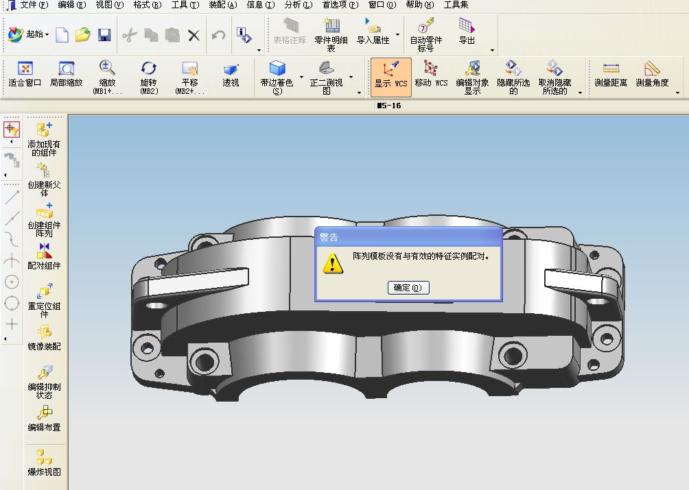

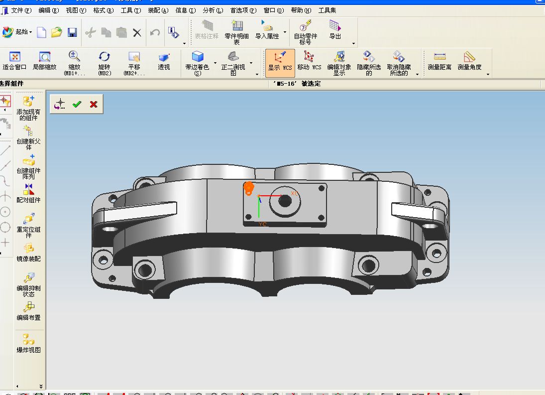

下边是我做的截图,做的时候总出现这个问题不能阵列得一个一个的装配太费劲了。什么是阵列模版啊我不懂,大家给指导一下,谢谢了。原文件我也传上来了

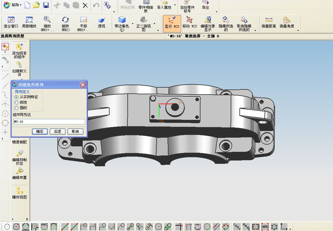

1.在创建阵列定义对话框中,如果你选择“从实例特征”,则必须要求部件有“实例特征”,像矩形阵列,环形阵列等,而你的模型的孔不是用特征做的,所以会出现警告。( h, M' f0 B* K1 K
2.可以选择“线性”,来满足你的要求。
astrokylin + 3 应助
 楼主| 发表于 2009-5-29 15:36:34 | 显示全部楼层 来自: 中国山东烟台
回复 2# fsxs 的帖子
原来是这样啊,问题终于解决了,非常感谢

3 c* @3 d$ V- ?0 T( w1 [LZ的错误原因就在于部件没有阵列特征,如果他的孔是阵列做出来的就不会出问题。
$ ?0 a& w5 f" P7 M8 M  Z也不需要调WCS
0 j4 F' z. @: Q# }; n8 P' O不信你试试

是的,就是你说的这个原因,我用阵列出来的孔就可以用从实例特征了呵呵,再次感谢你帮我解决这个问题
