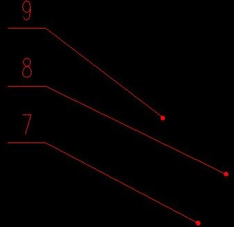

大虾、版主,偶正在搞毕业设计遇到一个问题,下图的那个标注引点怎样画啊?只差这个了,郁闷死我啦,求求帮帮忙啊

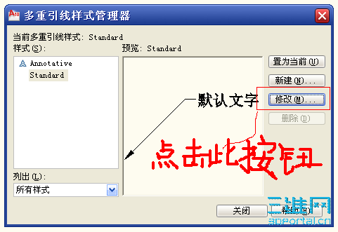

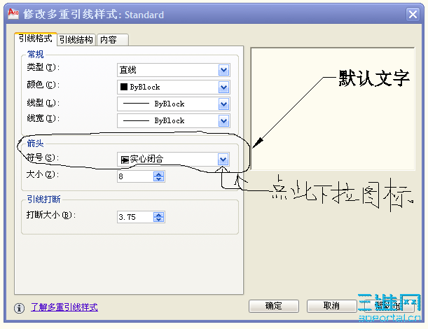

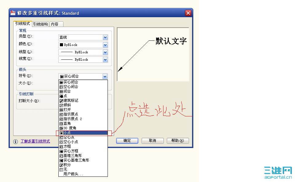

1:看见这个工具栏了吗?
1:看见这个工具栏了吗?
2:点击这个图标
2:点击这个图标
3:单击“修改”按钮
3:单击“修改”按钮
4:弹出此对话框,再单击图示的下拉图标
4:弹出此对话框,再单击图示的下拉图标
点选此处,并“置为当前”,关闭对话框。
点选此处,并“置为当前”,关闭对话框。
单击此按钮,即可进行“多重引线标注”
单击此按钮,即可进行“多重引线标注”
