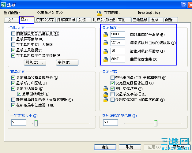

 楼主| 发表于 2009-5-29 13:21:23 | 显示全部楼层 来自: 中国陕西西安
回复 1# jd_er 的帖子
改了' l1 z0 i& W! d
好多了
0 B+ b% s% ^! i5 N# V7 X谢谢拉!  d7 C+ |7 p- i
这么快…' V( N2 h# p5 c8 c" g3 T# L, J7 \% f8 g
早上还把一些命令浏览了。
5 @# k! s7 g$ G8 G6 ^! i- w* h9 q$ p; `( q7 d" v
你那数据也太高了吧
6 U0 x* z$ x( M" t1 }! O3 p" P呵呵
  Z2 p0 n* D4 d/ V改和你的一样
发表于 2009-6-3 16:08:40 | 显示全部楼层 来自: 中国福建泉州
在1000的情况下已经没有很明显的多边形了
发表于 2009-6-3 23:15:17 | 显示全部楼层 来自: 中国江苏苏州
在CAD输入"VIEWRES"→确定→10000就OK了
发表于 2009-6-5 22:22:43 | 显示全部楼层 来自: 中国福建泉州
可以用里面的重新生成,就变得光滑了!!!!!!!!!!
