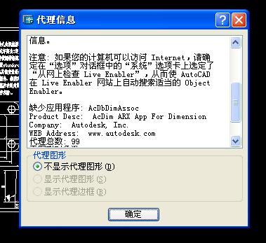

我不知道点了那个命令把代理窗口信息点出来了。现在每次启动Acad他都要弹出来,那为知道指点一下哈。谢谢!

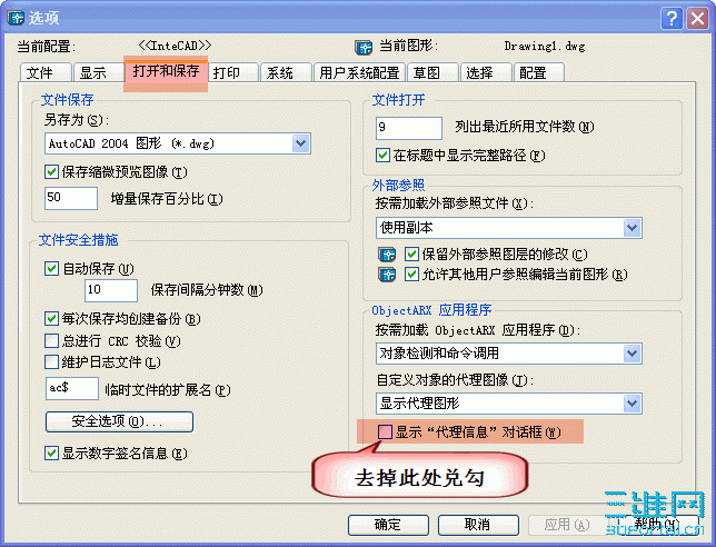

发表于 2009-5-29 14:33:13 | 显示全部楼层 来自: 中国河北邯郸
在选项--打开和保存选项卡下,把右下角的显示“代理信息”对话框去掉就可以啦。

发表于 2009-5-29 18:52:42 | 显示全部楼层 来自: 中国广东佛山
替楼上的贴个图:% d( U" ^+ q' d' w
