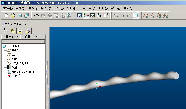

请教一下各位,我在做一个垂直于投影的练习时,我做了四条轨迹,截面也是好的,可做出来的东西怎么一直都是恒定的,而不是可变的,我也没有勾选啊!麻烦大家了,谢谢!

最好能有截图的啊,这样大家也好帮你解决问题的啊,看看是不是选项中选择了“恒定截面”
 楼主| 发表于 2009-5-30 13:13:01 | 显示全部楼层 来自: 中国广东深圳
000.jpg 我画了四条轨迹!我要的是一边是波纹状,现在怎么都是了?我勾选的是可变!请教一哈大虾!!

VSS的主要问题就在于   截面! 截面!!  截面!!!6 k4 K* z: X, Z6 g; ?3 M( s4 e7 n
基本上是你 截面没画对
. b  ?, e! Z; N( j! Z, s1 @& C- i) z* P' w, j" Y5 H: v# j( b0 {! |
截面要当场画,要跟轨迹线有勾连的
" f4 E$ \3 V0 \* I
1 \9 q- n2 {6 b+ `1 p4 w* jVSS的截面就如同一碗面
% B: e6 ~( s" U5 k* s0 N3 J( q"热气腾腾"的截面才是可以的,% s0 N  C) k) A# D0 [  ^  z
隔夜的,过气的截面,要将它'热"过,才可以

楼主要的是不是这样的7 v4 F# V# D/ u$ ?! }8 v- Y
vss.zip

发表于 2009-5-31 10:09:16 | 显示全部楼层 来自: 中国广东广州
不是有个取消恒定的选项吗?把那个勾勾取消掉就行了
发表于 2009-5-31 19:14:04 | 显示全部楼层 来自: 中国广东东莞
截面上的线要通过轨迹线,相当于约束在轨迹上才行,
 楼主| 发表于 2009-6-1 14:01:10 | 显示全部楼层 来自: 中国广东深圳
回复 7# tlqg 的帖子
对,基本是这样 子的。我正在看,谢谢指教!我是照着教程画了4条轨迹的,你怎么一条轨迹就出来了?, E  ^& O2 i+ v; t' B4 e
