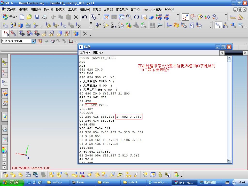

在后处理中怎么做设定才能让图中方框的“0”出现呢?(在后处理中所有可以设定格式和参数中我看到个位那一栏中是5呀,)

我的是用5.0内置的发那克6M的后处理,后处理出来的NC程序中(例如:J-.789)那个字地址中为什么少个“0”啊?
; U3 w1 ?) V0 ]! ^) ^6 S( q: M$ m应该是(J-0.789)才对的。

第一个问题,选择时按住Ctrl键;
+ I; ~3 H$ g: x* h  T7 j第二个问题,这是省略前导零所造成的,只要在PostBuilder里打开前导零(lead zero)就可以了。

如果选择“前导0”这个勾,前面就会多出5个“0”,如:J-00000.789

如果选择“前导0”这个勾,前面就会多出5个“0”,如:J-00000.789,        是不是在“zero int" 或者在 “zero real"中设置呢?

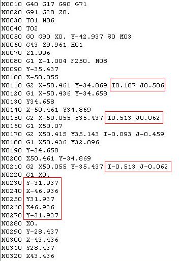

发表于 2009-6-1 17:59:04 | 显示全部楼层 来自: 中国山西长治
真不明白楼主为什么要后处理输出哪样的格式,难道楼主机床不能识别这种格式吗?不止是UG5的输出是这种格式,UG4、UG6都是这样的。其它的软件也是这样输出的。5 o- |7 f- S/ T6 O: S7 b
楼主要的哪样的格式UG是做不出来的。
, e3 u0 i8 I$ Y
' s: }6 U3 u8 n& z. d5 B- l3 _5 J+ W; s9 `9 a8 |
下面是我实际用的程序中的一部分。% b3 H2 m2 H; ~( `% {# \+ c3 e
6 f5 E1 K% q, V  d
& \& ^6 O9 e$ Z1 o. I7 D- K+ g" m% k; t4 ]" L
如果程序中数字的整数位是“零”,那么在程序中就会把这个“零”省略掉,这样会减少程序的长度。

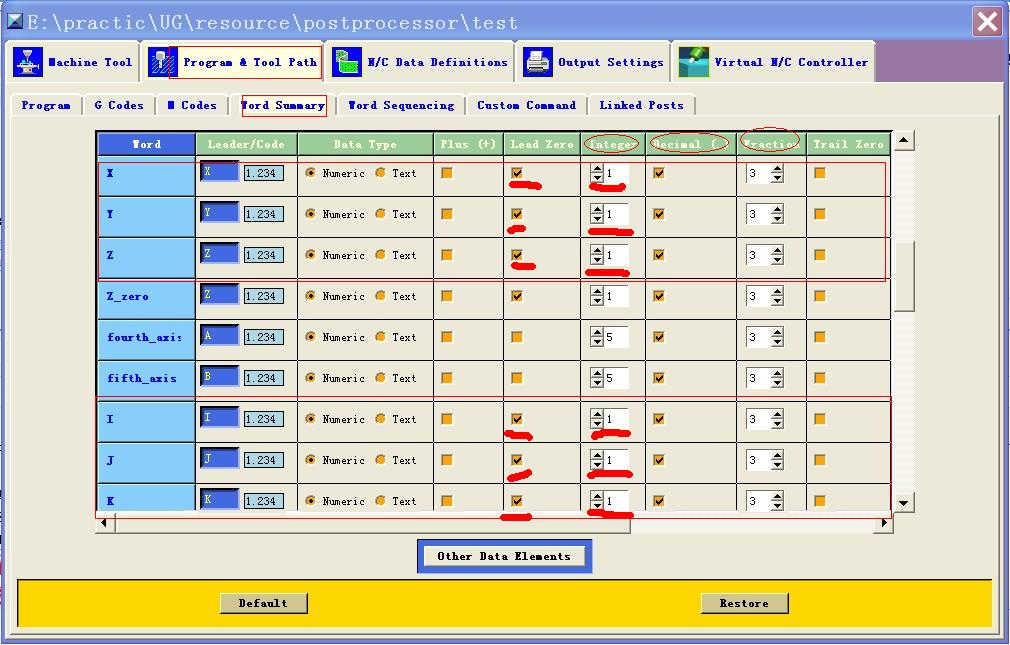

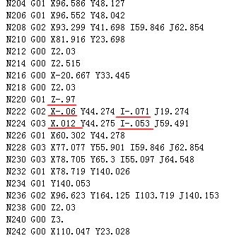

这个情况我以前没有注意过,今天测试了一下,可以改,在我电脑上4.0、6.0均测试可以,不知在别人的电脑上行不行。8 @6 @# k0 ]6 ~8 o/ U" s) ]" W5 |
, R. R( w0 y% |3 x8 e3 p如图1所示,以前一直以为integer是用来约束整数输出位数,当整数大于那个位数时,会被截止的,但今天的测试结果是,当整数位数大于那个位数时还是会输出,只是小于那个位数,用0填充。. q! _( N$ E9 W9 f9 U2 m- y; y
+ c. E& @" K$ R( K* b" P  U$ q
于是我做了如图1所示的更改,输出结果应该就是你想要的了,如图2。
