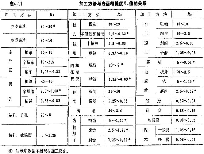

一般车销
5 j$ m6 Q. o0 r2 S精车- V2 Y+ @# Z$ v3 R) Z
锻造表面* x1 {* u+ E& [5 p
铸造表面* B" W8 T) \3 V' [
一般研磨
+ t9 Z( F4 C4 ~; p2 C9 R; I: d珩磨
9 v5 r5 {; W1 w0 r以上各种加工方法得到的表面粗糙度大概在什么范围?

一般车削   Ra1.6~Ra258 T1 N( {$ x# m5 _8 P
精车       Ra1.6       $ X- t: m0 V8 P  C* U
锻造表面   Ra50以上,表面一般为不规则的
+ Y! M9 ]$ w( \铸造表面   精铸Ra6.3~3.2,一般情况为Ra25~12.5
: @5 `  H, [/ |/ v" ?, O一般研磨   Ra0.85 Z9 H1 `( W& I5 b+ S1 x  Z* l
珩磨       Ra0.2~0.4

锻造,根据不同锻造方法表面粗糙度可达Ra50--100.。其它见下表:
