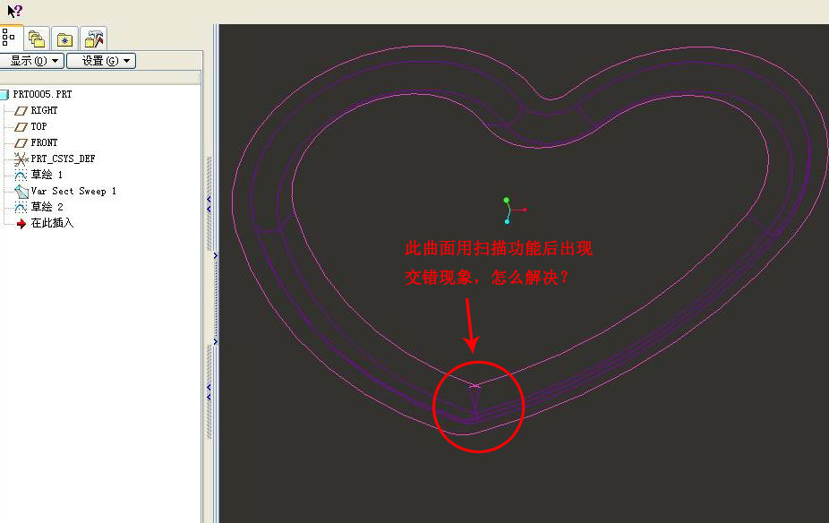

1、我在画心形时(此心为边缘有一圈凹下去的,中间为凸起),画出了外轮廓后,用扫描特征,却出现图中交错的现象,求高手帮忙解决。
, ?+ K( W) _6 b0 ?; y0 ]: n * C+ i- S$ m" m4 x0 x. w( X3 o: j
2、这个心形其实并不是我想要的效果,我想要的效果为:边缘有一圈凹下去,且中间为圆弧形凸起,但没有那种水平,所以现在只能做成中间平面的。如有高手可以做出此种圆弧形凸起效果,还请赐教,谢谢!

发表于 2009-5-29 21:35:08 | 显示全部楼层 来自: 中国广东广州
扫面的时候,你不要把边界设在哪里嘛,很显然这样做出来会出现这种现象,我们可以用控制点来约束,  l& Q  h# V. `, V! l8 n
也可以把他切成四边面来做啊
# p2 Z! u9 E/ b8 N0 [( I或者把轨迹线放在其它地方,# s/ u. A, B( O: B
你等等我帮你做做) g9 q. T: O  g1 F$ I- {% s
: B$ i- ?9 G' P' M! D% l) @. }# g
汗,原来你哪里是个直角啊,你可以倒个小圆角,比如1.0,2.0等等,我也给你做了下,看看是不是你要的效果,现附上截图给你看看,行的话,我给你part1 o, I: r/ o4 @; g: o7 G
+ P7 e" I$ H( E: e: t+ X8 n  f

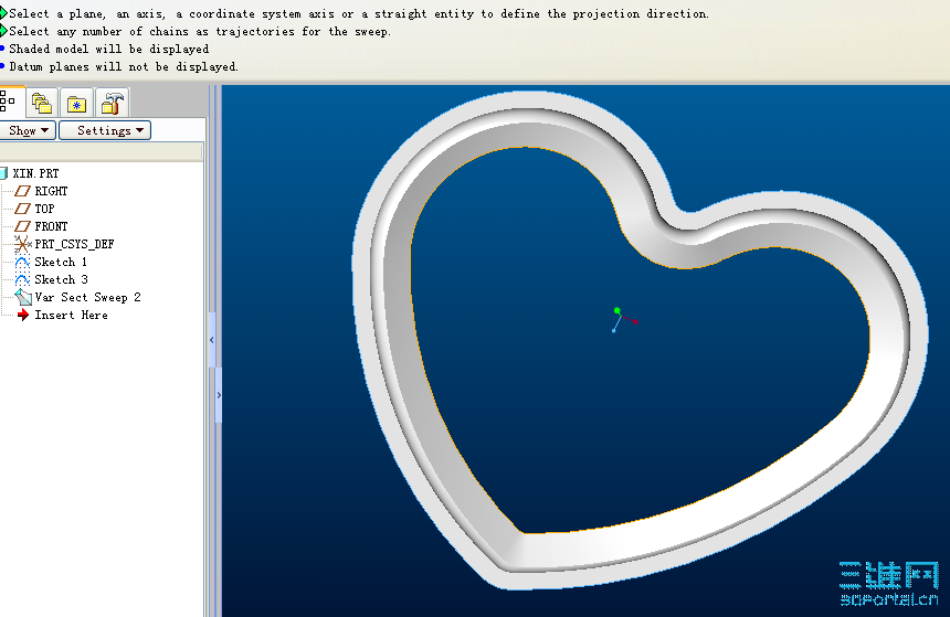

 楼主| 发表于 2009-6-2 08:35:53 | 显示全部楼层 来自: 中国广东东莞
回复 2# wz_111 的帖子
还请2楼楼主提供个PAR档学习学习,谢谢!
发表于 2009-6-2 10:30:23 | 显示全部楼层 来自: 中国山东青岛
嘿嘿 有意思啊
发表于 2009-6-7 19:37:03 | 显示全部楼层 来自: 中国广东广州
你解决了吗?: j5 P  W( v: o1 r* f5 {+ w& U
真是不好意思啊,如果你当天要的话,我可能还没有删除!
8 H+ Y' q8 O* W2 w4 v5 a7 g7 Xps:我用的影子系统,关了电脑,文件自动删除
