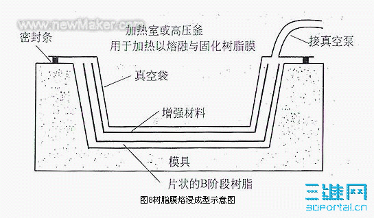

其实,这个产品加工工艺较多,但是常用的是如下工艺:& T3 u1 X) j! ^6 l9 q& {
树脂膜熔浸成型(RFI-Resin Film Infusion)
4 O  }3 m- y( a0 I7 u0 k% e1 g. ~图8树脂膜熔浸成型示意图(见附件贴图).
* ]9 J( Y  c# G2 `1 A; V(1)概 要
1 h5 y- }% c9 s8 j  U将干强物与树脂片(树脂片系放在一层脱模纸上提供)交替铺放在模具内。铺层被真空袋包覆,藉真空泵抽真空,将干织物内空气抽出。然后加热,令树脂熔化并流浸已抽出空气的织物,然后经过一事实上时间即固化。
: P3 t4 Q; f9 e( j/ `0 T(2)原材料
3 E" x! J4 K# d- n/ u树脂:一般仅用环氧树脂;
6 h+ F$ W2 y: ~8 A# ?% s纤维:任意; 1 `/ r0 A' K7 ]% @; t# u+ e6 a$ A
芯材:许多种芯材都可以使用,由于工艺过程中温度高,对PVC泡沫需要专门处理,以免泡沫损坏。
) e* i  z% X) S) Y: `+ j; a6 c(3)优点   |/ e# `- P# l
1)空隙率低,可精确获得高的纤维含量;
' k+ T' F: W" y, o2)铺层清洁,有利于健康和安全(似预浸); - j% ]1 Y  W( r/ h; u; i) L
3)可较预浸法成本低,此为主要的优点;
! W2 n5 J7 C2 W4)由于树脂仅能过织物厚度方向传递,故树脂未浸到白斑区可较SCRIMP(西曼复合材料公司树脂参入成型法—Seeman Composite Resin Infusion Molding Process)少。 : N0 d( B/ |# _: c/ a
4)缺点 * ]  I4 o4 f2 a: J$ Q
1)目前仅用于宇航工业,还未推广;
' F' b- ~2 R1 n; ]$ {( {, }0 x2)虽然宇航工业用高压釜系统产非总是需要,但加热室和真空袋系统对于复合材料固化,总是不可少的; - x  `8 P- B) L* K1 N
3)模具要求能经受树脂膜片的工艺温度(低温固化即需60-100ºC); 8 N4 {7 E" c; m$ e7 D  E2 O9 k- v
4)要求所用芯材能经受工艺温度和压力; 8 P+ o* [& B; r9 Z
(5)典型产品
! [: c( A% n3 N* B$ X5 Z0 z飞机雷达罩、舰艇声纳整流罩。
