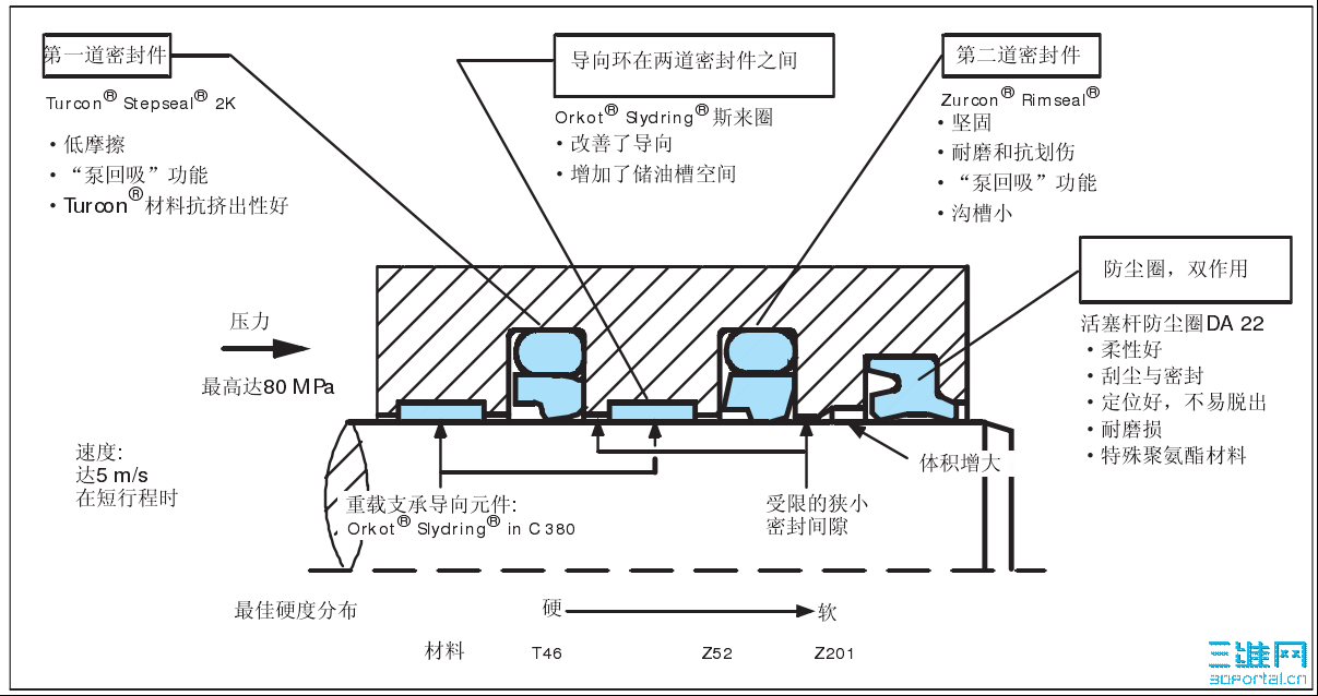

如下图,样本上说“特瑞宝的特康2K”的斯特封密封圈能把活塞杆上的油收回系统,但我想压力侧压力那么大能回的到系统吗?请大家讨论一下这个"泵回吸"作用的机理。
发表于 2009-5-30 09:22:16 | 显示全部楼层 来自: 中国辽宁沈阳
我试试说一下,不一定对,探讨一下了,这是油环加软密封的组合密封,第一道是油环,经一道油环后有很大的压力损失,再经第二道软密封,大部分油已被封住,再经第二道油环压力又大部损失,这时再经最后一道软密封,就基本把油封注了,但第二道油环解压后左右腔压力相等,当然多大压力咱说不好,10MPa的压力估之吧。
* h  |9 ?. W/ W, e当活塞杆退回时80MPa的压力消失,第一道油环的高压油也会卸压,压力降低;第二道油环之间的压力还很大,而第一道软密封无法反向承受反向压力,向左腔泄油,这时第二道油环(右侧的)左右的高压油开始卸压,直到平衡,这时多余的高压液压油就流回的系统,- D2 t9 ~+ \) V1 I" e: d
不好意思,没见过实物,想的,不知道对不对,请指正。谢谢

呵呵,大致就是这个样子了。我当时考虑的时候没想到活塞杆退回时的密封圈受压情况,只是把80MPa一直加在左侧。后来去问了下特瑞宝的技术部门,解释的跟你的差不多。呵呵,牛人啊,
" _) |, O" R% t/ Q8 k; D不过这里还跟这个密封圈的构造有些关系:仔细看看两个密封圈的形状,第一道密封圈与活塞杆接触的面积没有第二道密封圈的多(而且两道密封圈都存在后倒角),这种密封圈的形状还是他们的技术专利,呵呵。希望以后能跟你多多探讨一下液压气动方面的知识,共同进步

至于原理,搂上说的差不多了,0 y: h; c& E: k' F3 V& H% q
在活塞杆伸出的时候,会把油带出去一点,活塞杆缩回来的时候会把油部分带回去,就是所谓的泵吸原理了。
, Y) W! |8 M  K, e5 [1 w! J) B其实各个厂家的此类组合都有此功能, 至于效果好与差,就要看唇的设计了。
