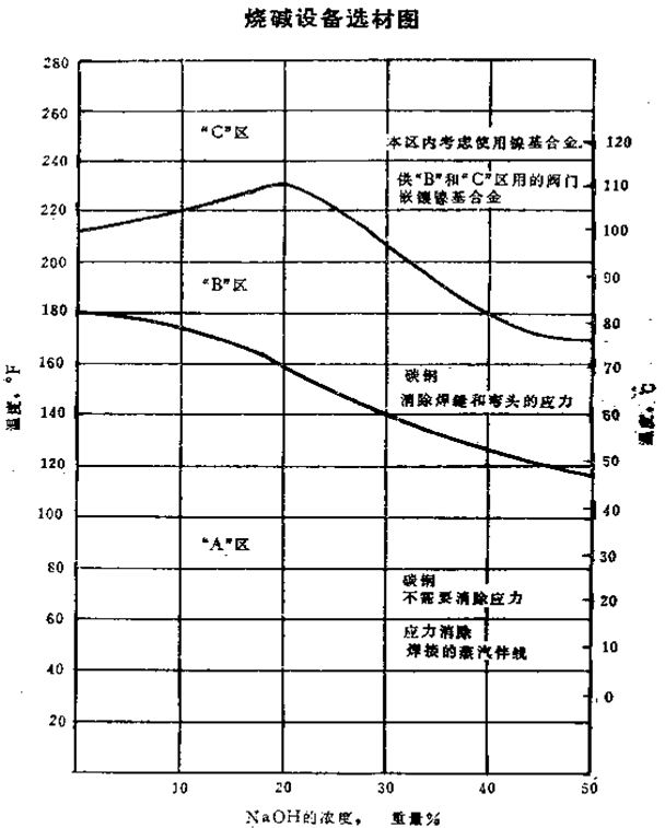

那中牌号的不锈钢 耐碱腐蚀性能特别好,
7 {& W* Q7 E9 K+ K# E氢氧化钠 50% 150度.  溶液中含有对苯二甲酸钠等有机物,
3 S& Q8 T7 b: X* }3 r2 N' z% `9 u/ Y; y5 a1 A  W
304 能用10天, 普通不锈钢只能用1天.
' Y' P6 x, v( [: G: b9 u$ B5 z' G& T+ n# a* D; Y1 E+ C6 G0 O
使用产品为 40目左右的 网片.

50% 氢氧化钠 ,150℃的温度,  溶液中含有对苯二甲酸钠等有机物,不管是浓度还温度,都是苛刻的。从下图可看出,此工况条件处于C区,温度和浓度都处于极端位置,在这种情况下,只有用镍基合金才能耐住腐蚀。可用镍基合金400(含Ni70%),各种不锈钢在这种情况下都不耐腐蚀。

 楼主| 发表于 2009-6-2 07:52:06 | 显示全部楼层 来自: 中国浙江宁波
总的说来, 钢材表面是发黑的, 不管是用304 ,326,, 丝网的丝径大一点,也就是网片厚一点就会使用时间更长一些,, 也就是说 材料更粗耐用时间更久,但和材料关系不大.   表面发黑, 应该是被氧化成4氧化三铁,,  或许有朋友说的那样 表面耐腐蚀处理来的更实用,但不知道该如何简单实施,或者可有这样的处理后的网片可买.: |3 h& E6 o2 y# _6 z" ^" G7 r
  H, L/ o0 {0 S1 p- \) X
在碱液\ 氧气\ 高温的协同 下,, 不锈钢被氧化  是这样吗?
发表于 2009-6-2 14:31:18 | 显示全部楼层 来自: 中国台湾
回复 8# gaoyns 的帖子
沒錯使用鎳基合金或鈦合金皆可,但價格則很貴
