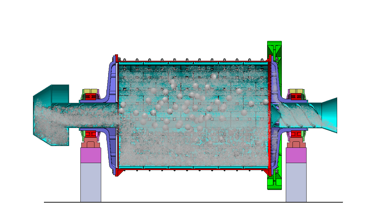

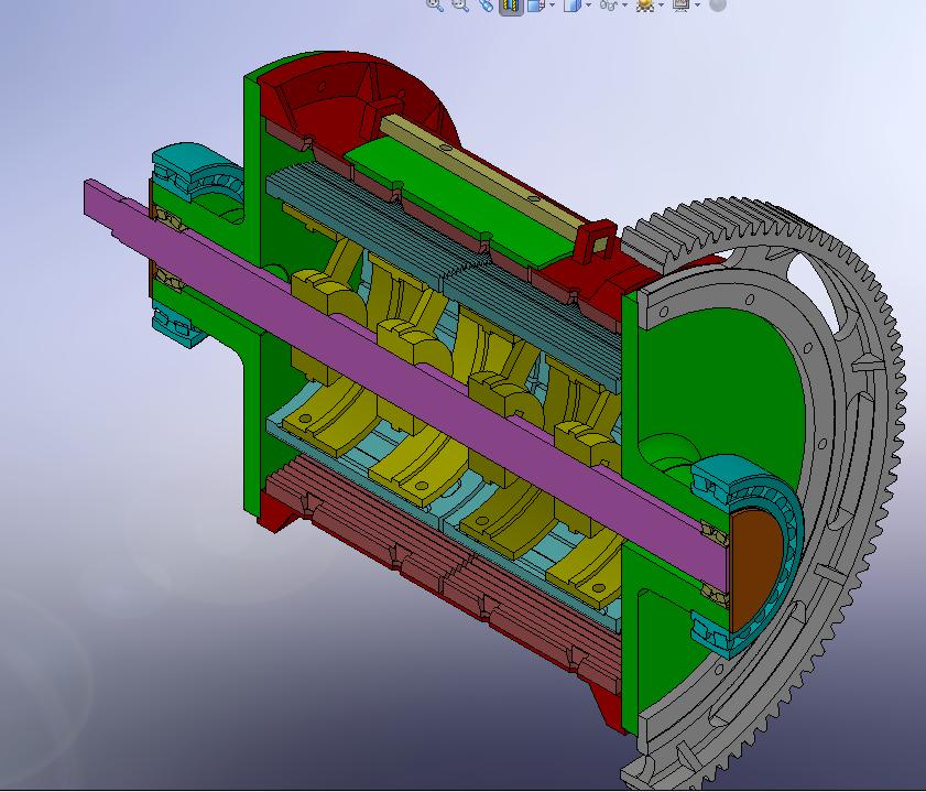

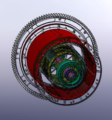

本人是做矿山重工机械的。09上边年做过几台矿山机械,现在都以生产使用了。把模型亮出了晒晒。大家多批评指正哦!
: l* u  ~) }7 a8 T' f9 [. N多顶顶哦。谢谢O(∩_∩)O哈哈~3 I( X9 I$ c' `' C& J( Z
# R9 x% ?' Z2 N1 W
最后的GIF是SW剖视图+PS+FLASH搞定的。

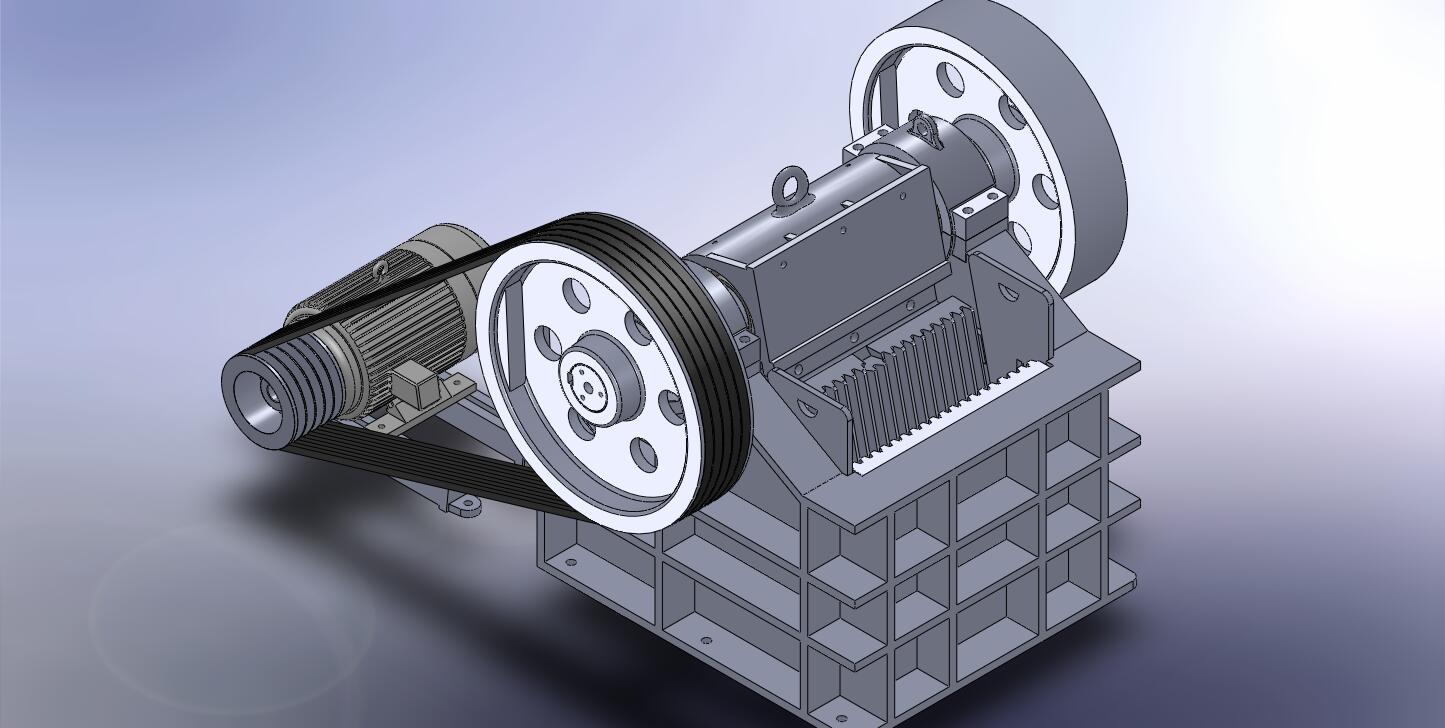

第一个是不是鄂式破碎机呀?都做得很好。
发表于 2009-5-30 10:42:01 | 显示全部楼层 来自: 中国江西上饶
楼主做的是典型的矿山机械。
1 ~6 q- }# Y! E7 q. o  x1 Q第1个是鄂式破碎机,第2个是球磨机。都还做的不错,要是球磨机的齿轮外面加上个防护罩就更完美了。
发表于 2009-5-30 18:06:54 | 显示全部楼层 来自: 中国陕西西安

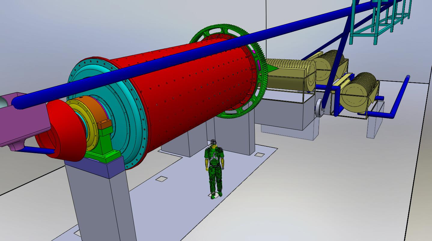

第一个是鄂式破碎机,以前做过。机架是焊接结构的 是破碎细料的。
, t0 e. Y; O( e) X3 t8 Y怎么不整个筛分 喂料  送料 破碎的整体方案

 楼主| 发表于 2009-6-1 08:23:39 | 显示全部楼层 来自: 中国河南郑州
回复 7# dwsxsl 的帖子
同行,一看就懂,本人本想把整个流程绘制模拟,可工作时间太忙,日后有时间定上传分享。

同行,高手,做的很好,我以前做过中心传动的球磨机,没你做的好,球磨机轴承应该是双列的。有空联系QQ:316997892

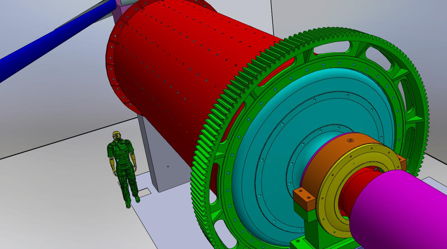

发表于 2009-6-3 14:53:22 | 显示全部楼层 来自: 中国湖北武汉
很不错啊,人体工程模拟也是用SW做出来的吗?
 楼主| 发表于 2009-6-3 16:08:31 | 显示全部楼层 来自: 中国河南郑州
回复 18# jaychou315 的帖子
是的 有SW画的 远看像人,近看就不是人

楼主太厉害了  看到的差距是如此之大啊   得好好努力了5 h0 ]7 `! x( T
顺便问下   楼主效果图里面的人士怎么搞的啊  没搞过  很好奇  谢谢指教
 楼主| 发表于 2009-6-25 12:42:11 | 显示全部楼层 来自: 中国河南郑州
回复 23# beiyee 的帖子
我是用曲面拼出来的,很粗糙!难看。没艺术天分啊。

我也是做矿山机械的,最近也在搞颚破。不过不是焊接的。
