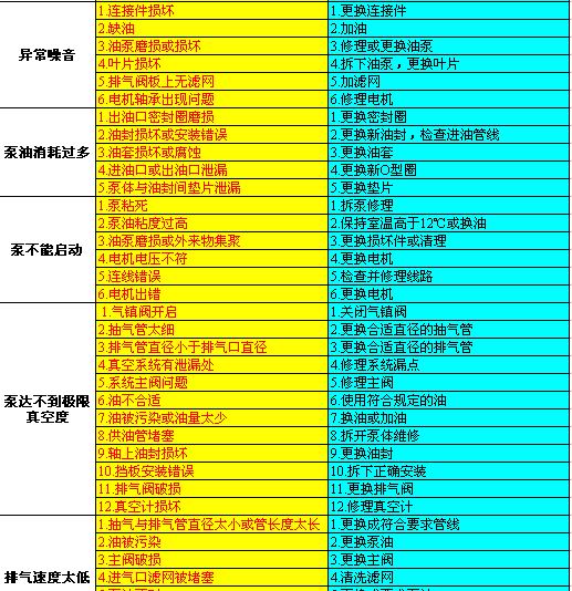

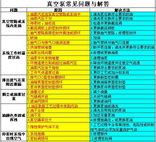

真空泵常见问题与解答包括:( A/ i$ a* g3 y* B1 ]9 A
1.真空泵常见问题与解答. e9 c$ m! d, a* V6 n$ B/ _
2.真空系统选择
! U4 F8 {6 o) W" o4 H* ]1 b3. 真空单位换算
4 A* Z' C9 Z6 Y# W" p. m) b4.一些真空泵的参数/特点等% O/ K1 }, l1 s. K  n
1.jpg & [5 w/ m. N, l" }
