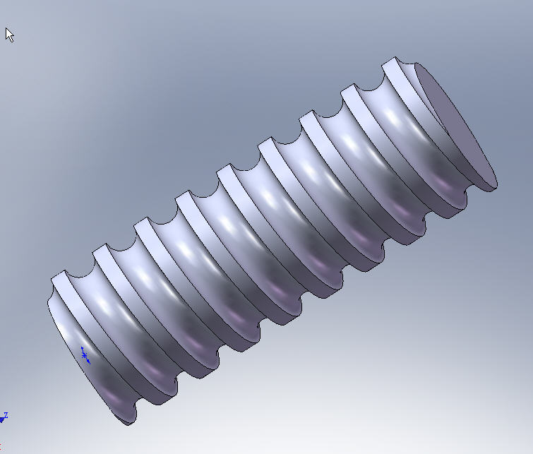

工作台是滚珠丝杠的,要求用solidworks画出来,可是自己之前的画法都不对,应该有完整的画法步骤吧~~

就是啊,
5 t5 @  I  N1 ]5 M! M用一个圆沿着螺旋线扫描切除啊!!!!!!!!!!!
发表于 2009-5-30 16:33:06 | 显示全部楼层 来自: 中国湖北武汉
是哦,扫描切除一下就OK了,兄弟你刚学的吧?

回复 1# sanya5a 的帖子
建立一个棒料后可以用扫面切除也可以用扫描增料,看你的长度和直径了,根据情况
发表于 2009-5-31 14:22:30 | 显示全部楼层 来自: 中国甘肃兰州
就是先拉伸一个圆柱,然后扫描切除就行了

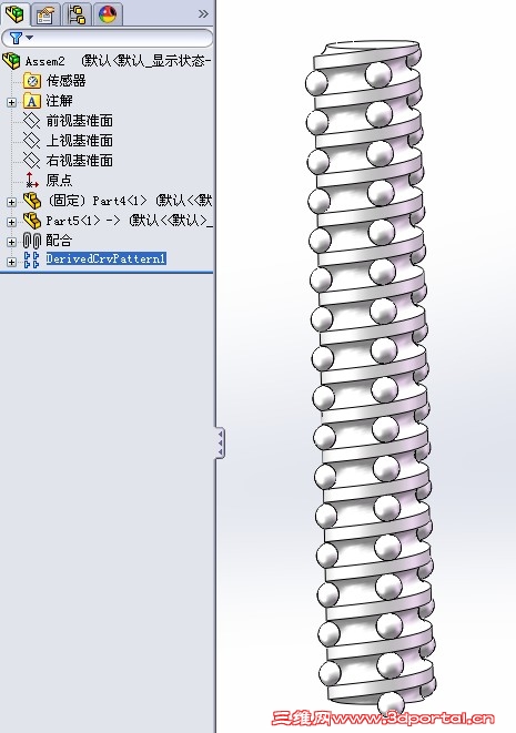

发表于 2013-5-17 13:49:52 | 显示全部楼层 来自: 中国浙江宁波
大侠们!!!那滚珠又怎样螺旋排列在丝杠上咧?
发表于 2013-5-17 14:10:34 | 显示全部楼层 来自: 中国广东揭阳
ji7890 发表于 2013-5-17 13:49 static/image/common/back.gif
4 P9 I7 r3 F: I& {5 L大侠们!!!那滚珠又怎样螺旋排列在丝杠上咧?
4 u2 u/ _* ?4 l曲线阵列,曲线引用螺旋线

7 w/ r& z8 r: T- W5 E0 O2 E哦,那试试这个功能
- ?$ R& b' c+ Q. { 2.jpg 9 X# ]; @/ \& }# W8 {2 D: Z
效果
% S: }1 N4 w# Z1 ^% I5 D* q 1.jpg
( B2 P" _& M8 \- k! }2012sp5版本文件、5 d) w% e' s# x4 c
Assem2.zip (3.06 MB, 下载次数: 111)

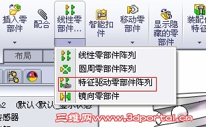

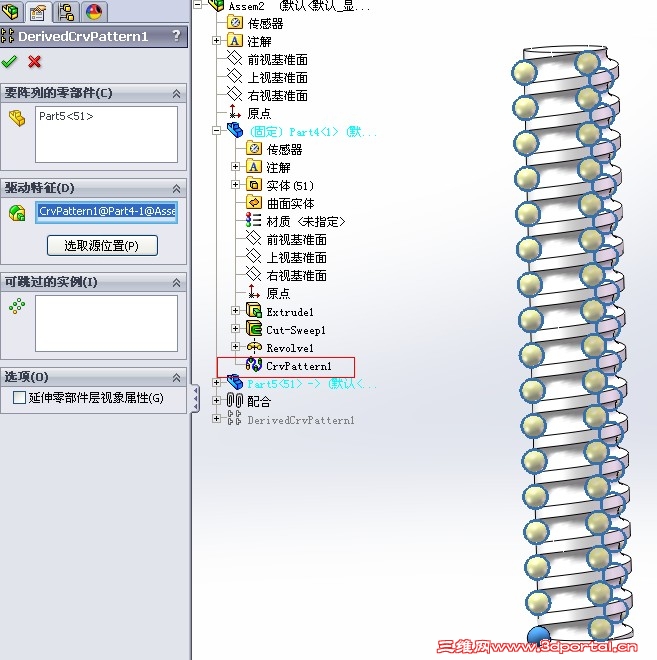

大侠  特征驱动 里的 驱动特征框里你是怎样选中的   我整了半天也没选中!
发表于 2013-5-17 15:03:42 | 显示全部楼层 来自: 中国广东揭阳
ji7890 发表于 2013-5-17 14:57 static/image/common/back.gif
2 H( }6 B0 ~7 d" E) _+ w9 w大侠  特征驱动 里的 驱动特征框里你是怎样选中的   我整了半天也没选中!
! l/ \- @  ~8 v, g0 E3 t 3.jpg ; y8 F: g, t4 n3 G6 \4 j
发表于 2013-5-17 15:17:13 | 显示全部楼层 来自: 中国浙江宁波
asencwx 发表于 2013-5-17 14:46 static/image/common/back.gif
9 ]" r: @* [; M2 @' ?6 l/ l8 r7 L哦,那试试这个功能* ]- R2 r7 F) r9 D+ n1 w5 _
) m" ^: t* O5 f效果
2 ]. V4 P6 O. @& l/ V4 r& H: V
我晕!!!你这是先在丝杠部件里阵列出滚珠  然后再装配体里在特征阵列   换汤不换药!!!这样 在装配体里  丝杠 或螺母是没法旋转的!!!不行    我是说 能旋转运动的
