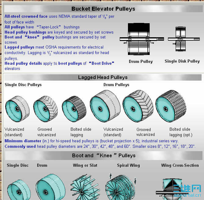

 楼主| 发表于 2009-5-31 10:17:14 | 显示全部楼层 来自: 中国山西朔州
国外输送机运用锥套
国外图片( N9 t8 e& o) ]
